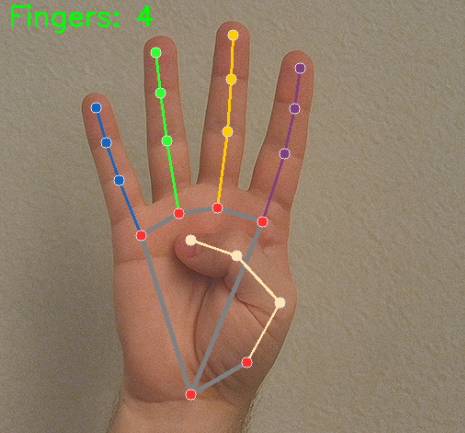

前のセクションでは、リアルタイムの手検出と ランドマークの可視化を実装しました。
このセクションでは、その機能を拡張し、 指のランドマーク位置を利用して 挙げられている指の本数(0~5)をカウントします。
指先と対応する関節の相対位置を分析することで、 各指が伸びているかどうかを判定できます。
../_images/mp_hand_count.png

  2. プログラムを実行すると、「Show Video」というタイトルのウィンドウが開き、カメラのライブ映像が表示されます。
    カメラの前に手が現れると:
    • MediaPipe がリアルタイムで手を検出します
    • 手に 21 個のランドマークと接続線が描画されます
    • プログラムが指先と関節の位置を解析します
    • 挙げられている指の本数(0~5)が計算されます
    検出された指の本数は画面左上に次のように表示されます:
    Fingers: X
    指を伸ばしたり曲げたりすると、 数値はリアルタイムで更新されます。
    手が検出されない場合は、 指のカウント表示なしで通常のカメラ映像のみが表示されます。
    q を押すとプログラムを終了できます。 カメラは停止し、OpenCV ウィンドウは自動的に閉じます。

各ループで 5 本の指が伸びているかどうかを判定し、 伸びている指の数をカウントします。例:
  • ✊ すべての指を閉じる → 0
  • ☝️ 人差し指のみ → 1
  • ✌️ 人差し指+中指 → 2
  • 🖐️ 5 本すべて開く → 5
