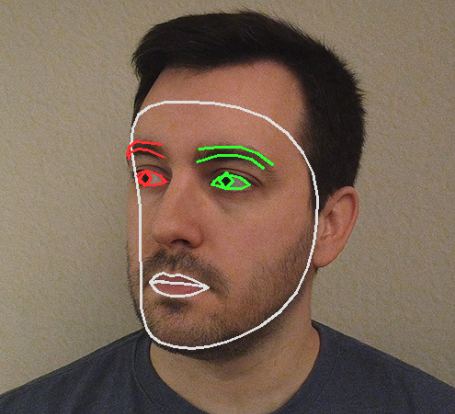

このセクションでは、MediaPipe FaceMesh が提供する より詳細な特徴接続方法に焦点を当てます:
  • FACEMESH_CONTOURS — 顔の輪郭線を描画 (顔の外周や主要な特徴の境界)
  • FACEMESH_IRISES — 両目の虹彩領域を描画
輪郭と虹彩のみを描画することで、可視化がよりシンプルで軽量になります。 これは次のような用途に適しています:
  • 顔特徴の抽出
  • 視線追跡
  • 瞳孔追跡
  • 視線インタラクション

  2. プログラムを実行すると、「Show Video」というタイトルのビデオウィンドウが開き、カメラのライブ映像が表示されます。
    カメラの前に顔が現れると:
    • MediaPipe が顔ランドマークをリアルタイムで検出します。
    • 顔の輪郭線(顔の外周、眉、唇など)のみが描画されます。
    • 両目の虹彩領域が円形のランドマーク接続で強調表示されます。
    フル Face Mesh と異なり、画面には主要な輪郭と虹彩のみが表示されるため、 可視化がよりシンプルで見やすくなります。
    ユーザーが頭や目を動かすと:
    • 輪郭線が顔の動きに滑らかに追従します。
    • 虹彩ランドマークが目の動きをリアルタイムで追跡します。
    顔が検出されない場合は、通常のカメラ映像のみが表示され、 注釈は描画されません。
    q を押すとプログラムを終了できます。 カメラは停止し、OpenCV ウィンドウは自動的に閉じます。

プログラムを実行すると、画面には顔の輪郭と両目の虹彩領域のみが表示されます。
