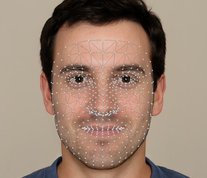

1. 顔検出(Face Detection)
このセクションでは、Raspberry Pi 上で MediaPipe Face Mesh モジュールを使用し、リアルタイムの顔検出と顔ランドマークメッシュ描画を行う方法を紹介します。
../_images/mp_face_mesh_demo.png

  2. スクリプトを実行すると、OpenCV が「Show Video」というタイトルのウィンドウを開き、Raspberry Pi カメラから取得したライブ映像を表示します。
    • カメラの前に顔が現れると、プログラムが自動的に検出し、顔の上に詳細なランドマークメッシュをリアルタイムで描画します。人が動いたり、まばたきをしたり、表情が変化しても、メッシュは滑らかに追従します。
    • 顔が検出されない場合は、ウィンドウには通常のカメラ映像のみが表示され、ランドマークは描画されません。

プログラムを実行すると、ライブカメラ映像が表示され、顔が検出されると自動的に顔メッシュが描画されます。
