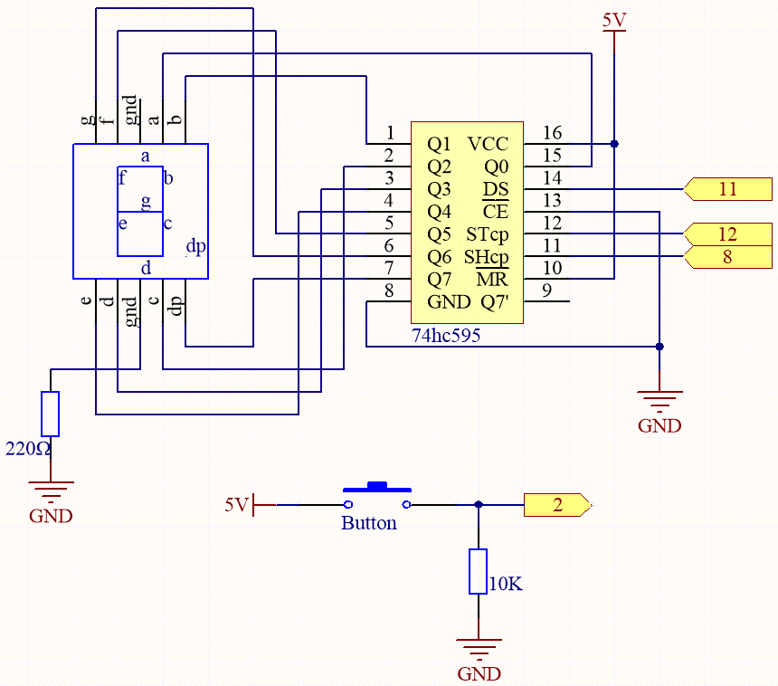

Ici, nous utilisons un bouton, un afficheur 7 segments et un 74hc595 pour créer un dé électronique. Chaque fois que le bouton est pressé, un nombre aléatoire compris entre 1 et 6 est généré et affiché sur l’afficheur 7 segments.

Schéma
../_images/circuit_8.9_eeprom.png

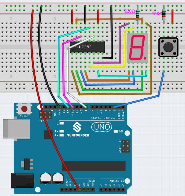

Câblage
../_images/wiring_electronic_dice.png

Lorsque le code est téléversé avec succès, l’afficheur 7 segments affichera 0-7 dans un défilement rapide, et lorsque vous appuierez sur le bouton, il affichera un nombre aléatoire et arrêtera de défiler. L’affichage défilant recommence lorsque vous appuyez à nouveau sur le bouton.
