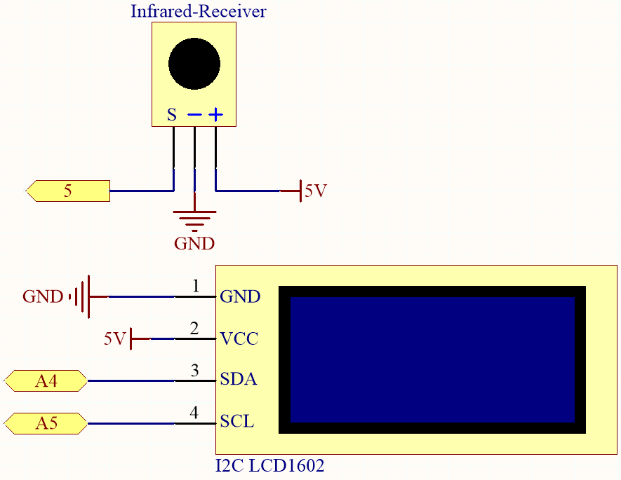

Schéma
../_images/circuit_guess_number.png

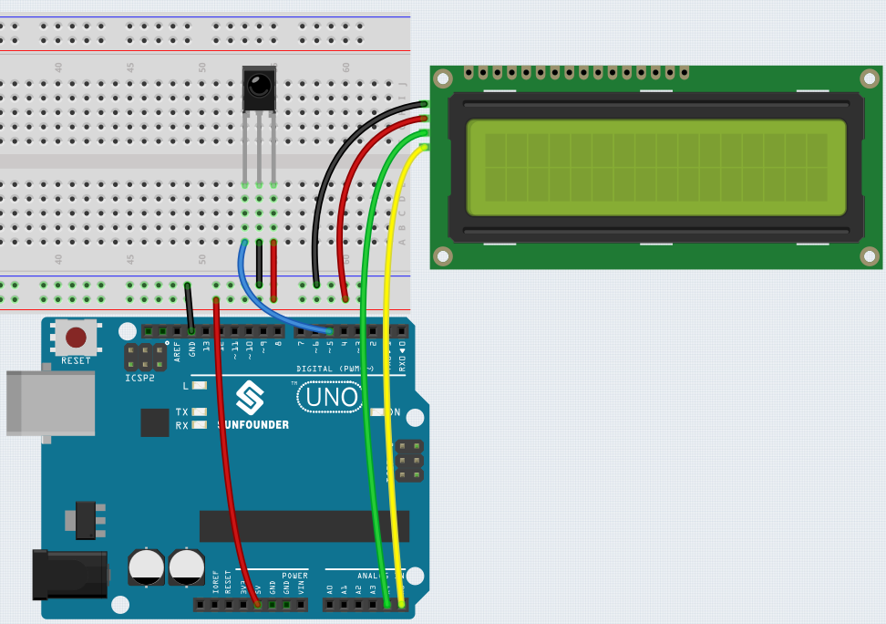

Câblage
Dans cet exemple, le câblage du LCD1602 et du module de réception infrarouge est le suivant.
../_images/wiring_guess_number.png
  • Vous pouvez ouvrir le fichier 6.6.guess_number.ino sous le chemin de 3in1-kit\basic_project\6.6.guess_number directement.
  • Ou copiez ce code dans Arduino IDE .
  • Les bibliothèques LiquidCrystal I2C et IRremote sont utilisées ici, vous pouvez les installer depuis le Library Manager.
Après le téléchargement réussi du code, les caractères de bienvenue apparaîtront sur le LCD1602. Appuyez maintenant sur le nombre selon l’invite de plage sur l’écran, l’affichage deviendra de plus en plus petit à moins que vous ne deviniez ce nombre chanceux.
Si le code et le câblage sont corrects, mais que le LCD n’affiche toujours pas de contenu, vous pouvez tourner le potentiomètre à l’arrière pour augmenter le contraste.

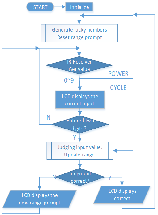

Pour rendre le jeu de devinettes de nombres vivant et amusant, nous devons réaliser les fonctions suivantes :
  1. Le nombre chanceux sera affiché lorsque nous commençons et réinitialisons le jeu, et l’invite de plage de nombres est réinitialisée à 0 ~ 99.
  2. Le LCD affichera le nombre saisi et l’invite de plage de nombres.
  3. Après avoir saisi deux chiffres, un jugement de résultat apparaît automatiquement.
  4. Si vous saisissez un seul chiffre, vous pouvez appuyer sur la touche CYCLE (la touche au centre de la télécommande) pour démarrer le jugement de résultat.
  5. Si la réponse n’est pas devinée, la nouvelle invite de plage de nombres sera affichée (si le nombre chanceux est 51 et que vous entrez 50, l’invite de plage de nombres changera pour 50~99).
  6. Le jeu est automatiquement réinitialisé après avoir deviné le nombre chanceux, pour que le joueur puisse jouer une nouvelle manche.
  7. Le jeu peut être réinitialisé en appuyant directement sur le bouton POWER (le bouton dans le coin supérieur gauche).
En conclusion, le flux de travail du projet est illustré dans le diagramme de flux.
