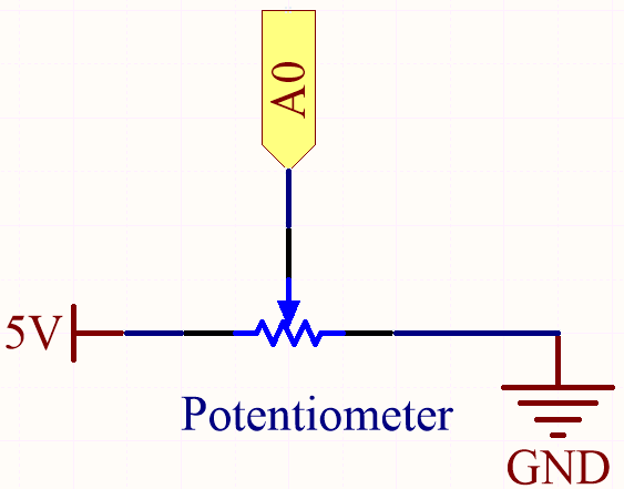

Schaltplan
../_images/circuit_5.1_potentiometer.png
In diesem Beispiel verwenden wir den analogen Pin (A0), um den Wert des Potentiometers auszulesen. Durch das Drehen der Achse des Potentiometers können Sie die Widerstandsverteilung zwischen diesen drei Pins ändern und so die Spannung am mittleren Pin verändern. Wenn der Widerstand zwischen dem mittleren und einem äußeren, mit 5V verbundenen Pin nahezu null ist (und der Widerstand zwischen dem mittleren und dem anderen äußeren Pin nahe 10kΩ liegt), liegt die Spannung am mittleren Pin nahe 5V. Die umgekehrte Operation (Widerstand zwischen dem mittleren und einem äußeren, mit 5V verbundenen Pin ist nahe 10kΩ) führt dazu, dass die Spannung am mittleren Pin nahe 0V liegt.
