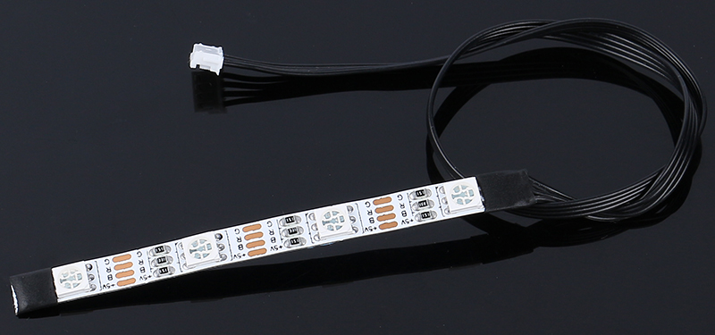

Tira de 4 LEDs RGB
../_images/4_rgb_strip.jpg
  • +5V: Ánodo común de los tres LEDs, debe conectarse a DC 5V.
  • B: Cátodo del LED azul.
  • R: Cátodo del LED rojo.
  • G: Cátodo del LED verde.
La tira RGB está compuesta por 4 LEDs RGB y tiene la capacidad de generar cualquier tono de color a partir de la combinación de los tres colores primarios: rojo, azul y verde.
Los LEDs utilizados son 5050 RGB, conectados en una configuración de ánodo común. Cada LED es un circuito independiente, por lo que la tira puede cortarse en los puntos de corte sin afectar al resto de los LEDs. Está fabricada con una placa FPC y cuenta con una cinta adhesiva de doble cara en la parte posterior, lo que permite doblarla y fijarla fácilmente en distintas superficies.
Características
  • Voltaje de operación: DC 5V
  • Color: RGB a todo color
  • Temperatura de operación: -15°C a 50°C
  • Tipo de LED RGB: 5050 RGB
  • Corriente: 150mA (por circuito)
  • Potencia: 1.5W
  • Grosor de la tira: 2mm
  • Ancho de la tira: 5.5mm
  • Cable: ZH1.5-4P, 25cm, 28AWG, Negro
