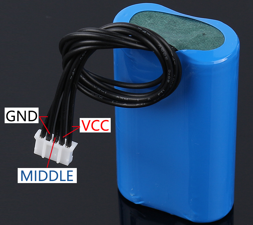

Batería 18650
../_images/2battery.jpg
  • VCC: Terminal positivo de la batería. Aquí se incluyen dos conjuntos de VCC y GND para aumentar la corriente y reducir la resistencia.
  • Middle: Equilibra el voltaje entre las dos celdas para proteger la batería.
  • GND: Terminal negativo de la batería.
Este es un paquete de baterías personalizado por SunFounder, compuesto por dos baterías 18650 con una capacidad de 2200mAh. Su conector es PH2.0-5P, lo que permite cargarlo directamente al insertarlo en el shield del Zeus Car.
Distribución de pines
Características
  • Carga de la batería: 5V/2A
  • Salida de la batería: 5V/5A
  • Capacidad de la batería: 3.7V 2000mAh x 2
  • Autonomía de la batería: 90 min
  • Tiempo de carga: 130 min
  • Conector: PH2.0, 5P
