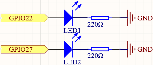

Schema Elettrico
T-Board Name
physical
wiringPi
GPIO17
Pin 11
0
17
GPIO27
Pin 13
27
GPIO22
Pin 15
22
../_images/2.2.4_reed_switch_schematic_1.png ../_images/2.2.4_reed_switch_schematic_2.png

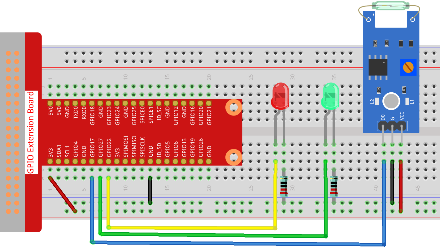

Procedure Sperimentali
../_images/2.2.4_reed_switch_circuit.png
Passo 2: Cambia directory.
cd ~/raphael-kit/python-pi5
Passo 3: Esegui.
sudo python3 2.2.4_ReedSwitch_zero.py
Quando il codice viene eseguito, il LED verde si accenderà. Se un magnete viene posto vicino al modulo interruttore reed, il LED rosso si accenderà; allontanando il magnete, il LED verde si riaccenderà.
