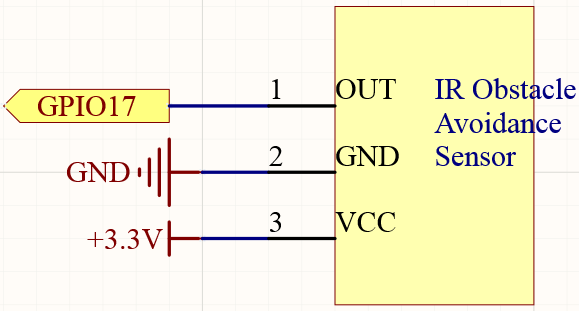

Schema Elettrico

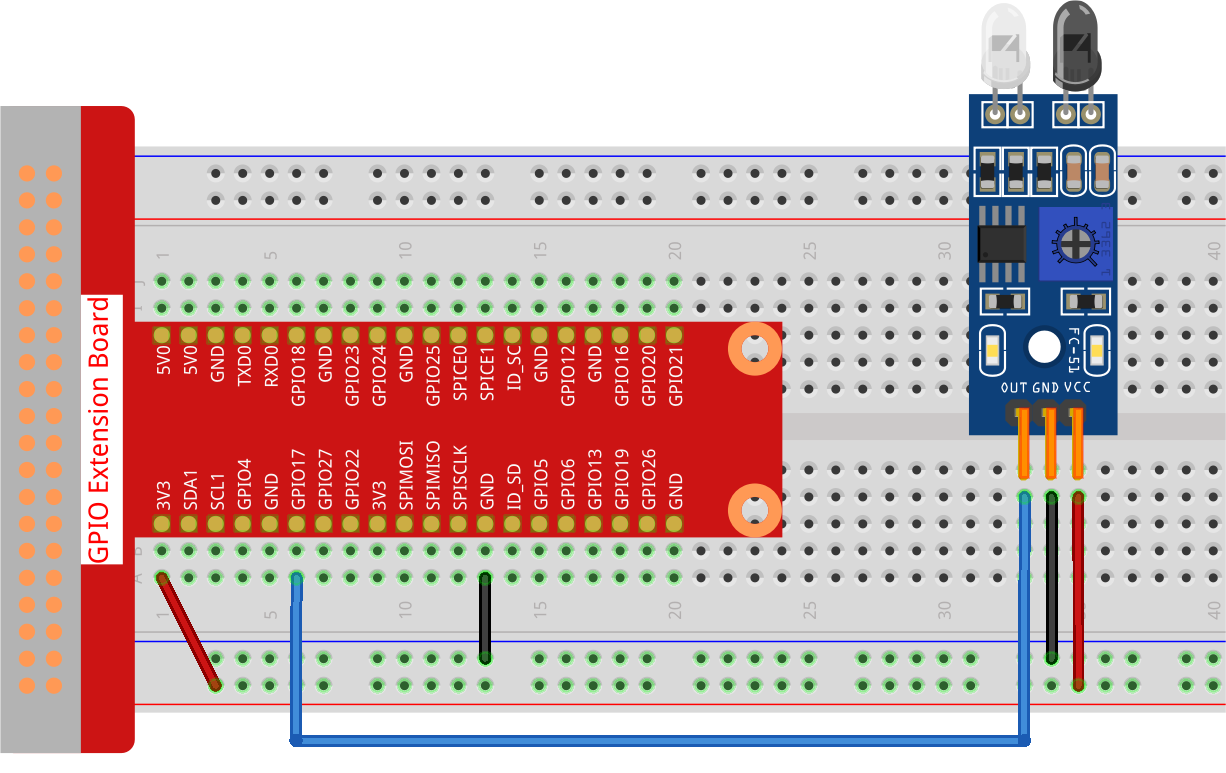

Procedure Sperimentali
../_images/2.2.5_ir_obstacle_circuit.png
Passo 2: Cambia directory.
Passo 3: Esegui.
sudo python3 2.2.5_IrObstacle_zero.py
Dopo aver eseguito il codice, quando metti la mano davanti alla sonda del modulo, l’indicatore di uscita del modulo si accenderà e la scritta «Ostacolo Rilevato!» verrà stampata ripetutamente sullo schermo fino a quando non rimuoverai la mano.
