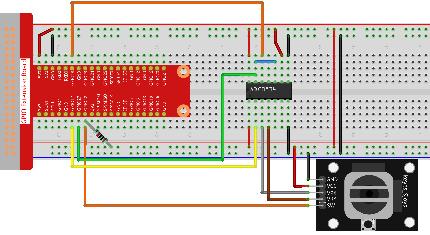

Procedure Sperimentali
../_images/2.1.9_Joystick_circuit.png
Passo 3: Esegui.
sudo python3 2.1.9_Joystick_zero.py
Dopo l’esecuzione del codice, muovi il Joystick e i valori corrispondenti di x, y, Btn verranno visualizzati sullo schermo.

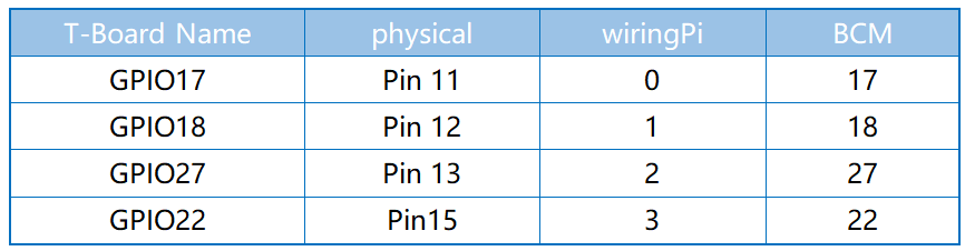

  3. I collegamenti VRX e VRY del joystick sono collegati rispettivamente a CH0 e CH1 dell’ADC0834. Questo setup facilita la lettura dei valori da CH0 e CH1, che vengono poi salvati nelle variabili x_val e y_val. Inoltre, il valore SW del joystick viene letto e assegnato alla variabile Btn_val. I valori ottenuti di x_val, y_val e Btn_val vengono quindi visualizzati utilizzando la funzione print().
