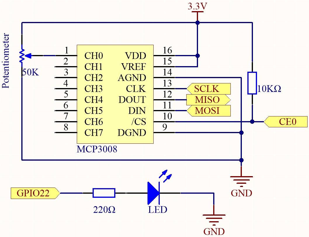

Schema elettrico
Nome T-Board
fisico
WiringPi
SPICE0
pin24
10
8
SPIMOSI
pin19
12
10
SPIMISO
pin21
13
9
SPISCLK
pin23
14
11
GPIO22
pin15
22
../_images/schematic_2.1.7_potentiometer_mcp30081.png

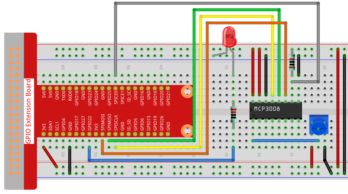

Procedure sperimentali
../_images/july24_2.1.7_potentiometer_mcp30081.png
Posiziona il chip seguendo la posizione corrispondente mostrata nell’immagine. Nota che la scanalatura del chip deve essere rivolta verso sinistra quando viene posizionato.
Passo 2: Configura l’interfaccia SPI e installa la libreria spidev (vedi Configurazione SPI per istruzioni dettagliate). Se hai già completato questi passaggi, puoi saltarli.
Passo 3: Apri il file del codice
cd ~/raphael-kit/python-pi5
Passo 4: Esegui.
sudo python3 2.1.7-2_Potentiometer_zero.py
Dopo l’esecuzione del codice, ruota la manopola del potenziometro: l’intensità del LED cambierà di conseguenza.
