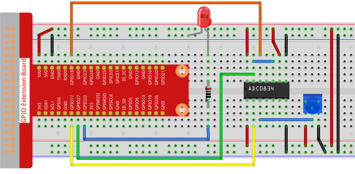

Procedure Sperimentali
../_images/2.1.7_Potentiometer_circuit.png
Posiziona il chip facendo riferimento alla posizione corrispondente raffigurata nell’immagine. Nota che le scanalature sul chip devono essere a sinistra quando viene posizionato.
Passo 3: Esegui.
sudo python3 2.1.7_Potentiometer_zero.py
Dopo l’esecuzione del codice, ruota la manopola del potenziometro e l’intensità del LED cambierà di conseguenza.
