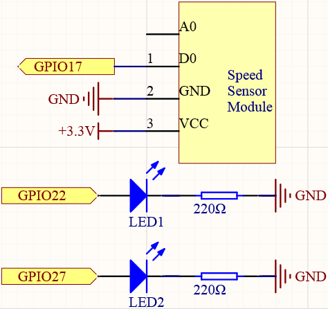

Schema Elettrico
../_images/2.2.6circuit.png

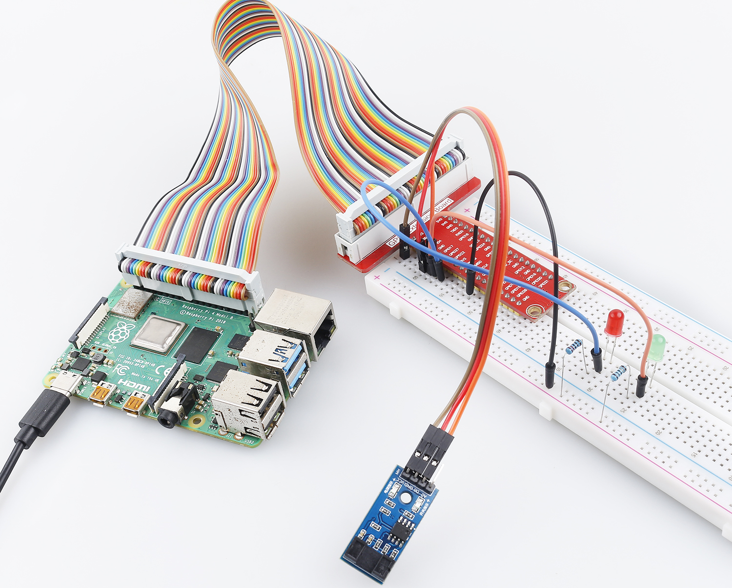

Procedure Sperimentali
../_images/2.2.6fritzing.png
Passo 2: Cambia directory.
cd ~/raphael-kit/python
Passo 3: Esegui.
sudo python3 2.2.6_speed_sensor_module.py
Dopo che il codice è stato eseguito, il LED verde si accenderà. Se metti un ostacolo nella fessura del modulo sensore di velocità, verrà stampato sullo schermo «light blocked» e il LED rosso si accenderà. Rimuovi l’ostacolo e il LED verde si accenderà di nuovo.
