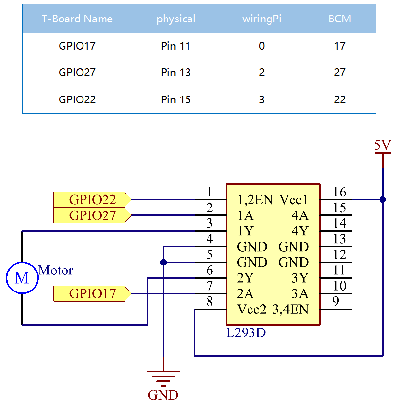

Schema Elettrico
Collega il modulo di alimentazione alla breadboard e inserisci il cappuccio del ponticello sul pin da 5V, in modo che emetta una tensione di 5V. Collega il pin 1 di L293D a GPIO22 e impostalo ad alto livello. Collega il pin2 a GPIO27 e il pin7 a GPIO17, quindi imposta un pin alto e l’altro basso. In questo modo, puoi cambiare la direzione di rotazione del motore.

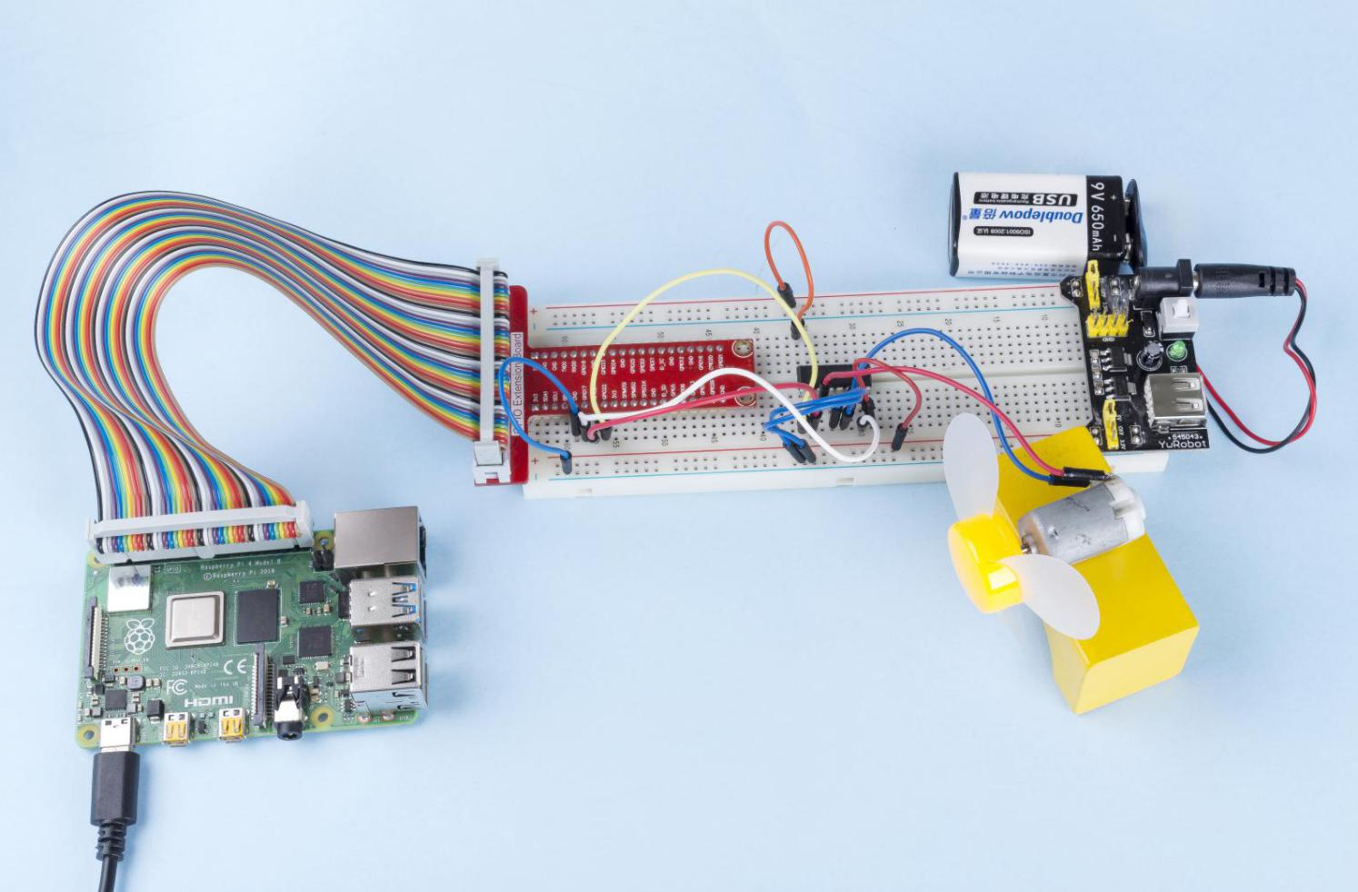

Procedure Sperimentali
../_images/image117.png
Il modulo di alimentazione può essere utilizzato con una batteria da 9V grazie al connettore incluso nel kit. Inserisci il cappuccio del ponticello del modulo di alimentazione nelle strisce di alimentazione da 5V della breadboard.
../_images/image118.jpeg

All’avvio del codice, il motore ruota prima in senso orario per 5s, quindi si ferma per 5s, dopodiché ruota in senso antiorario per 5s; successivamente, il motore si ferma per 5s. Questa serie di azioni verrà eseguita ripetutamente.
Ora dovresti vedere la pala del motore che ruota.
Immagine del Fenomeno
../_images/image119.jpeg
