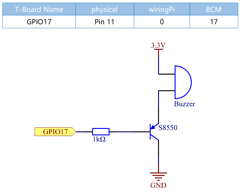

In questo esperimento, utilizziamo un cicalino passivo, un transistor PNP e una resistenza da 1k tra la base del transistor e il GPIO per proteggere il transistor.
Quando a GPIO17 vengono date frequenze diverse, il cicalino passivo emetterà suoni diversi; in questo modo, il cicalino riproduce musica.

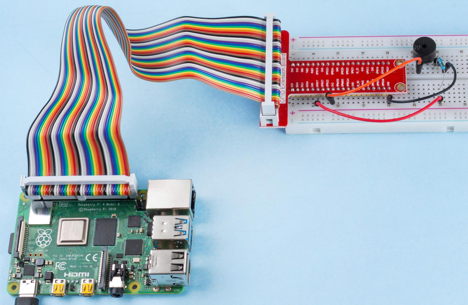

Passo 1: Costruisci il circuito. (Il cicalino passivo ha una scheda verde sul retro.)
../_images/image106.png
Passo 2: Cambia directory.
cd ~/raphael-kit/python/
Passo 3: Esegui.
sudo python3 1.2.2_PassiveBuzzer.py
Dopo l’esecuzione del codice, il cicalino riproduce un pezzo di musica.
