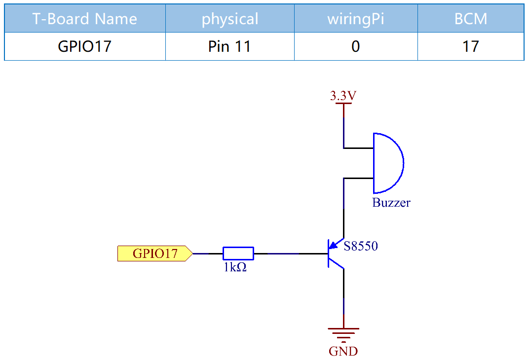

In questo esperimento, utilizziamo un cicalino attivo, un transistor PNP e una resistenza da 1k tra la base del transistor e il GPIO per proteggere il transistor. Quando il GPIO17 del Raspberry Pi viene programmato per fornire un livello basso (0V), il transistor si saturerà e condurrà corrente, facendo suonare il cicalino. Quando invece viene fornito un livello alto all’IO del Raspberry Pi, il transistor si interromperà e il cicalino smetterà di suonare.

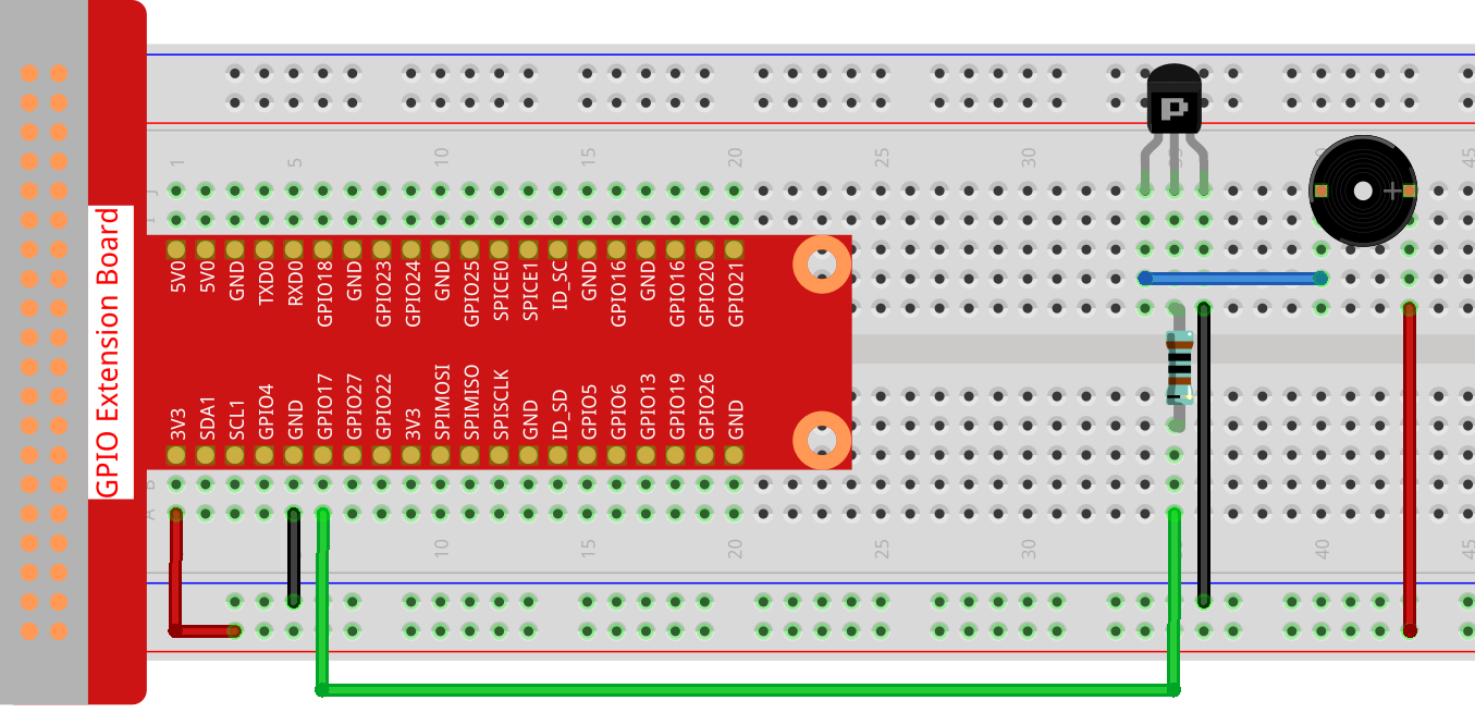

Passo 1: Costruisci il circuito. (Il cicalino attivo ha un adesivo bianco sulla superficie e un retro nero.)

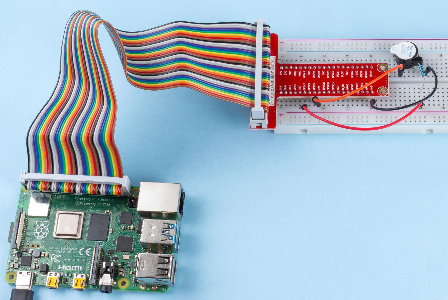

Immagine del Fenomeno
