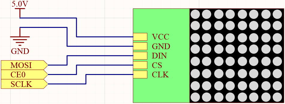

Schema Elettrico
T-Board Name
physical
wiringPi
SPIMOSI
Pin 19
12
MOSI
SPICE0
pin 24
10
CE0
SPISCLK
Pin 23
14
SCLK
../_images/schematic_dot.png

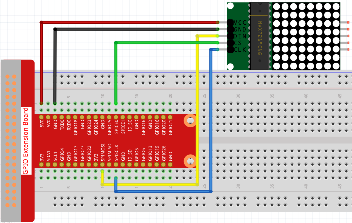

Procedure Sperimentali
../_images/1.1.6fritzing.png
Passo 2: Attivare SPI prima di iniziare l’esperimento, vedere Configurazione SPI per i dettagli.
Passo 3: Installare il modulo Luma.LED_Matrix.
Passo 4: Cambia directory.
cd ~/raphael-kit/python/
Passo 5: Eseguire lo script Python 1.1.6_LedMatrix.py utilizzando l’interprete Python dell’ambiente virtuale my_env.
sudo ~/my_env/bin/python3 1.1.6_LedMatrix.py
Dopo aver eseguito il codice, la Matrice LED mostrerà un rettangolo per due secondi, poi la lettera “A” per due secondi, e infine scorrerà per visualizzare il testo «Hello, Nice to meet you!».
