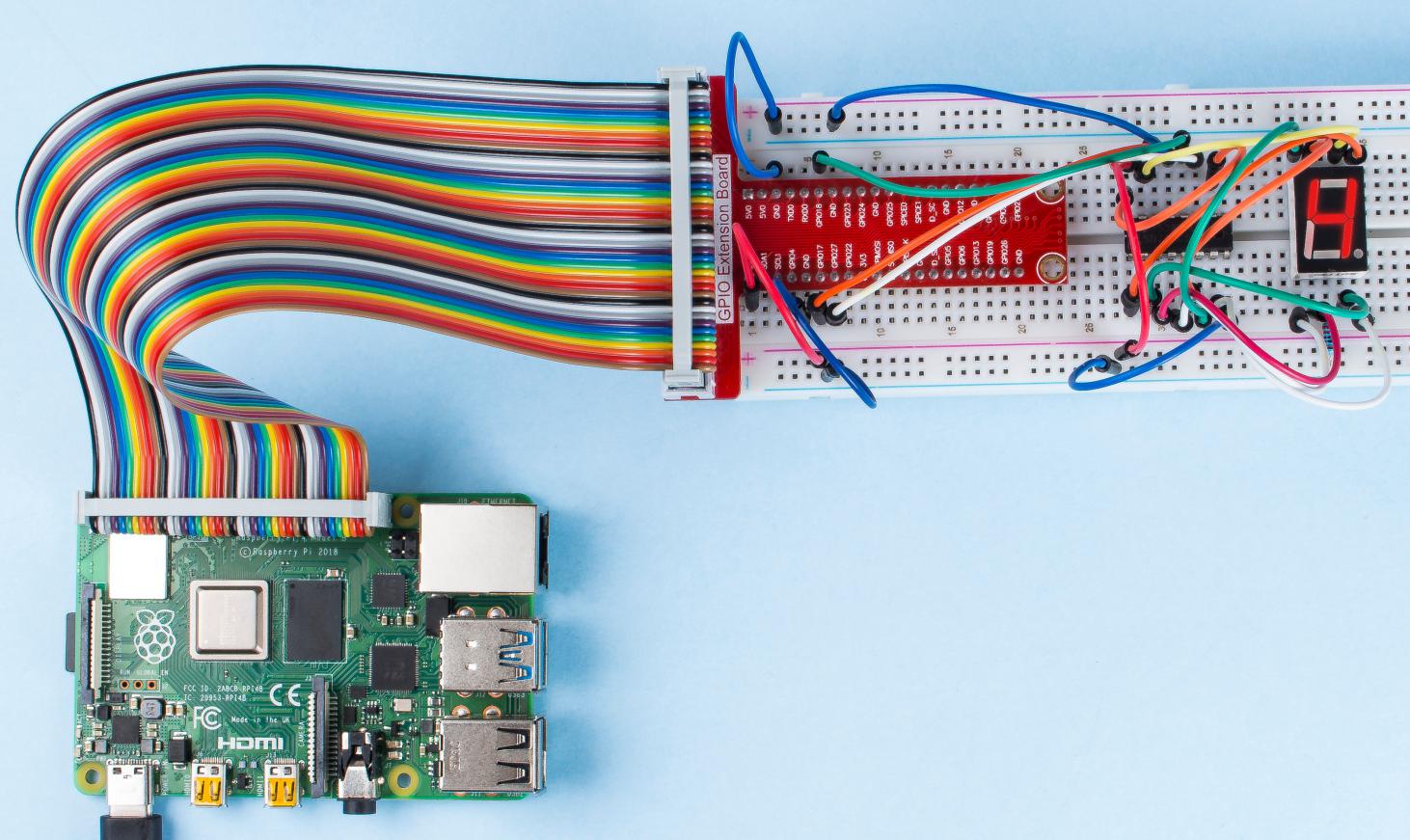

Immagine del Fenomeno
../_images/image74.jpeg
