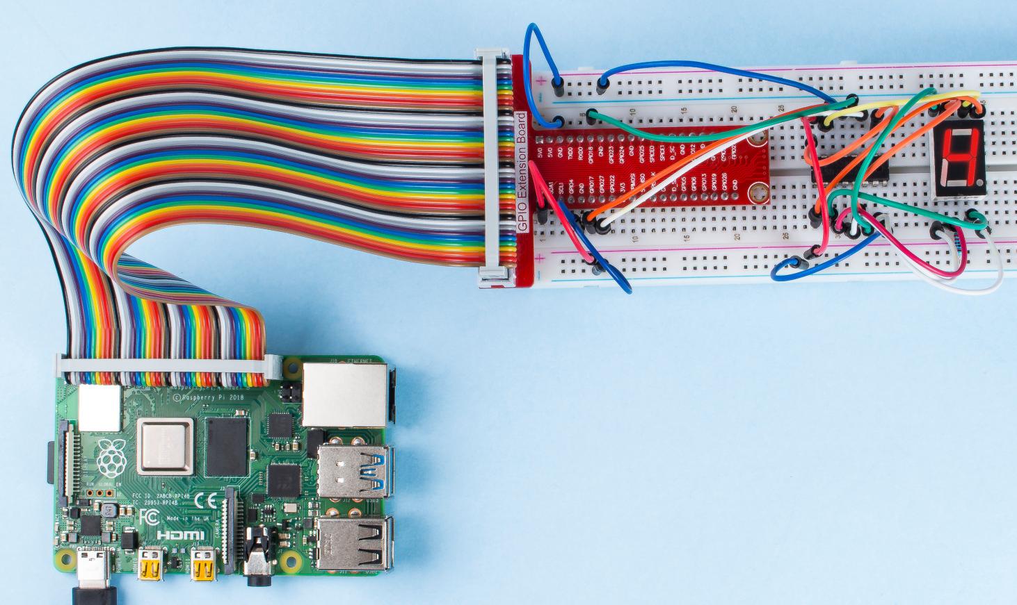

Immagine del fenomeno
../_images/image741.jpeg
