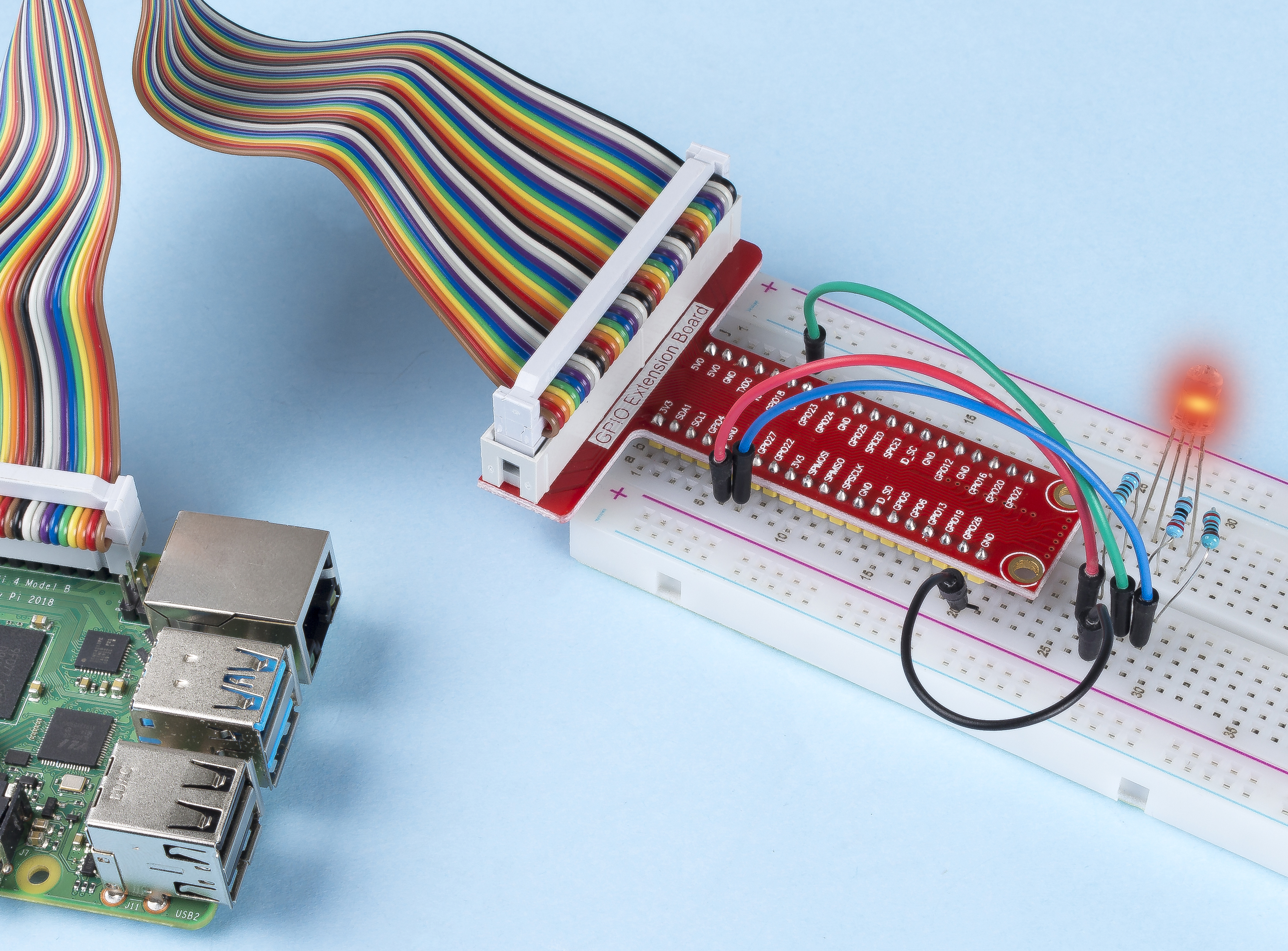

Immagine del fenomeno
../_images/image621.jpeg
