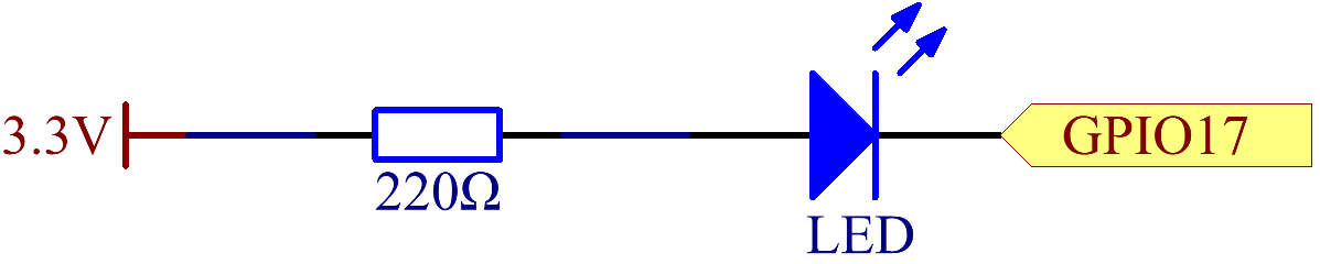

Schema elettrico
In questo esperimento, collega una resistenza da 220Ω all’anodo (il pin lungo del LED), quindi la resistenza a 3,3 V, e collega il catodo (il pin corto) del LED al GPIO17 del Raspberry Pi. Pertanto, per accendere il LED, dobbiamo impostare il livello di GPIO17 su basso (0V). Possiamo ottenere questo risultato programmando.

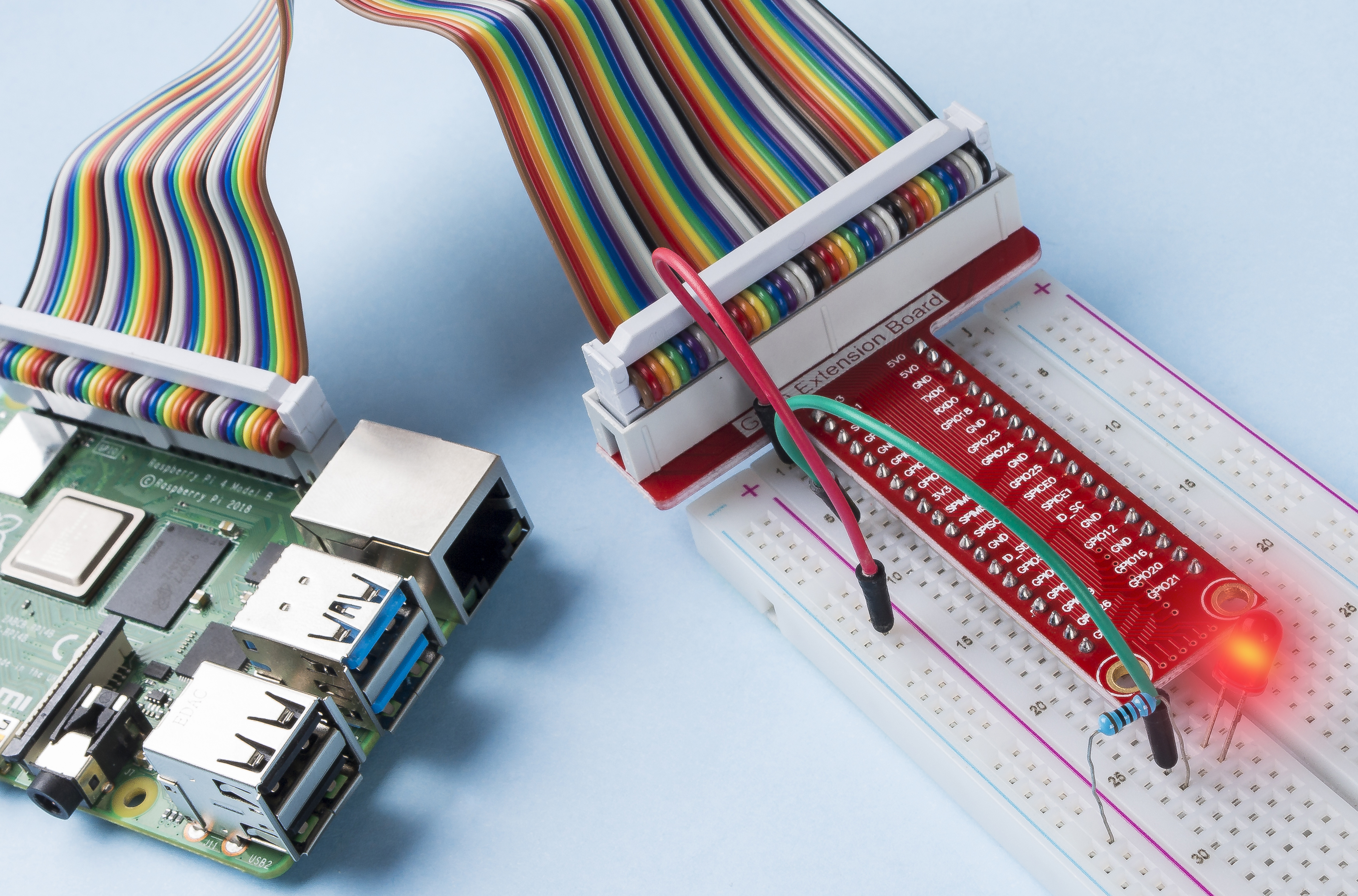

Dopo l’esecuzione del codice, vedrai il LED lampeggiare.

Immagine del fenomeno
../_images/image541.jpeg
