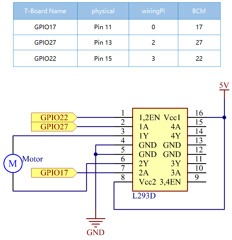

Schéma de câblage
../_images/1.3.1_motor_schematic.png

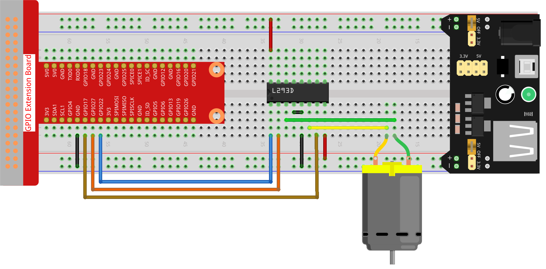

Étape 1: Construisez le circuit.
../_images/1.3.1_motor_circuit.png
Le module d’alimentation peut utiliser une batterie 9V avec la boucle de batterie 9V dans le kit. Insérez le capuchon du cavalier du module d’alimentation dans les bandes de bus 5V de la breadboard.
