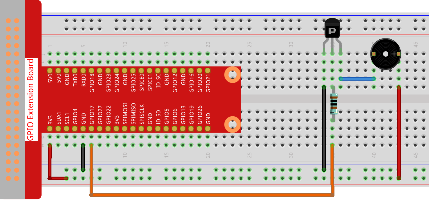

Schéma
Dans cette expérience, un buzzer passif, un transistor NPN et une résistance de 1k sont utilisés entre la base du transistor et le GPIO pour protéger le transistor.
Lorsque GPIO17 reçoit différentes fréquences, le buzzer passif émet différents sons ; ainsi, le buzzer joue de la musique.

Procédures Expérimentales
Étape 1 : Construisez le circuit. (Le buzzer passif avec une carte de circuit imprimé verte au dos.)
../_images/1.2.2_PassiveBuzzer_circuit.png
