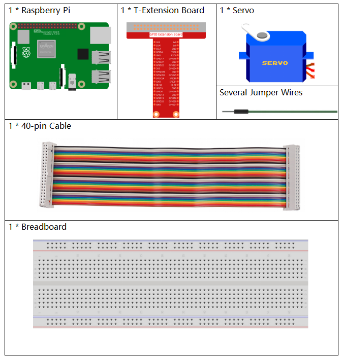

Dans ce projet, nous allons apprendre à faire tourner un servo.
../_images/1.3.2_servo_list.png
Il est très pratique d’acheter un kit complet, voici le lien :
ÉLÉMENTS DANS CE KIT
INTRODUCTION DES COMPOSANTS
LIEN D’ACHAT
Carte d’extension GPIO
Fils de Liaison
Servo
