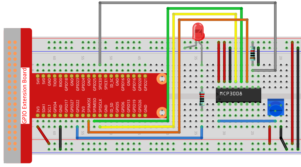

Étape 1 : Construisez le circuit.
../_images/july24_2.1.7_potentiometer_mcp3008.png
Veuillez placer la puce en vous référant à la position indiquée sur l’image. Remarquez que la rainure de la puce doit être orientée vers la gauche lors de son placement.
