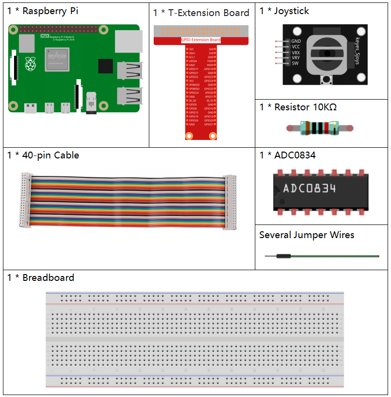

Composants nécessaires
Dans ce projet, nous aurons besoin des composants suivants.

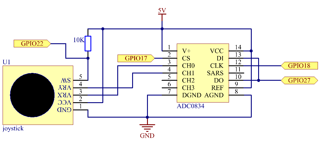

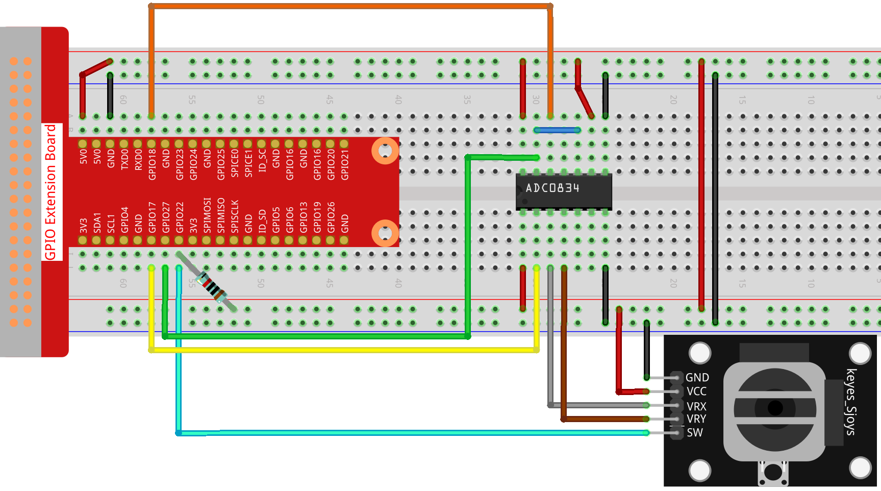

Schéma de câblage
Lors de la lecture des données du joystick, il y a quelques différences entre les axes : les données des axes X et Y sont analogiques, ce qui nécessite l’utilisation de l’ADC0834 pour convertir la valeur analogique en valeur numérique. Les données de l’axe Z sont numériques, vous pouvez donc utiliser directement le GPIO pour lire, ou vous pouvez également utiliser l’ADC pour lire.
../_images/image319.png ../_images/image320.png

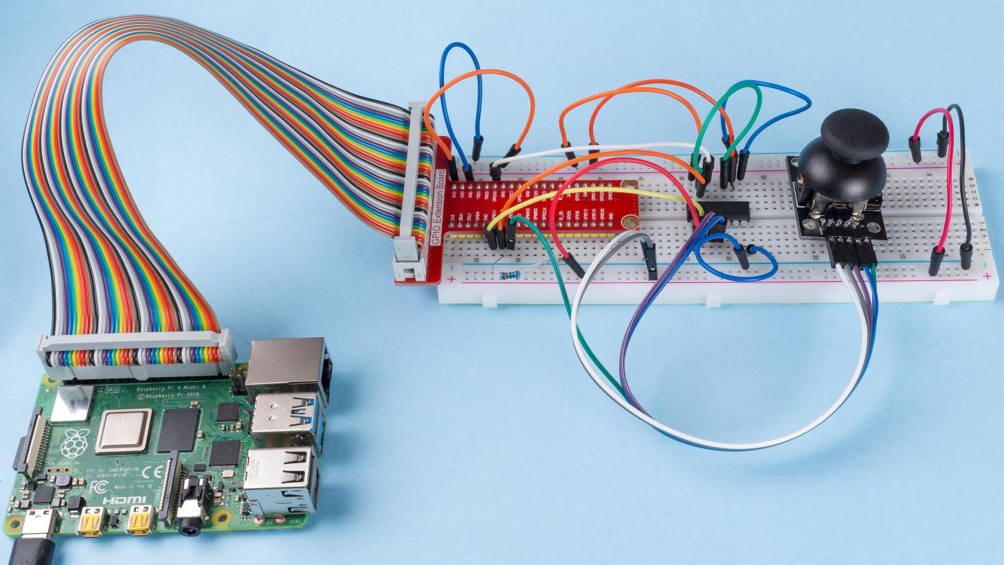

Photo du phénomène
../_images/image194.jpeg
