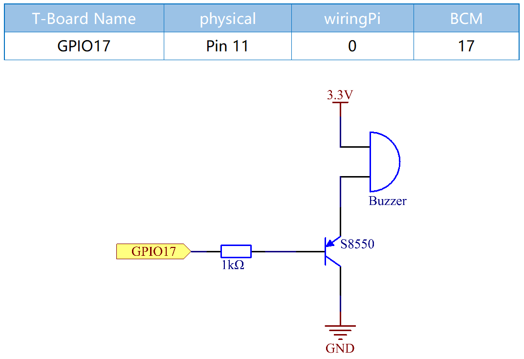

- Dans cette expérience, un buzzer actif, un transistor PNP et une résistance de 1k sont utilisés
entre la base du transistor et le GPIO pour protéger le transistor. Lorsque le GPIO17 de la Raspberry Pi est alimenté en niveau bas (0V) par programmation, le transistor sera conducteur en raison de la saturation du courant et le buzzer émettra des sons. Mais lorsque le GPIO de la Raspberry Pi est alimenté en niveau haut, le transistor sera coupé et le buzzer n’émettra pas de sons.

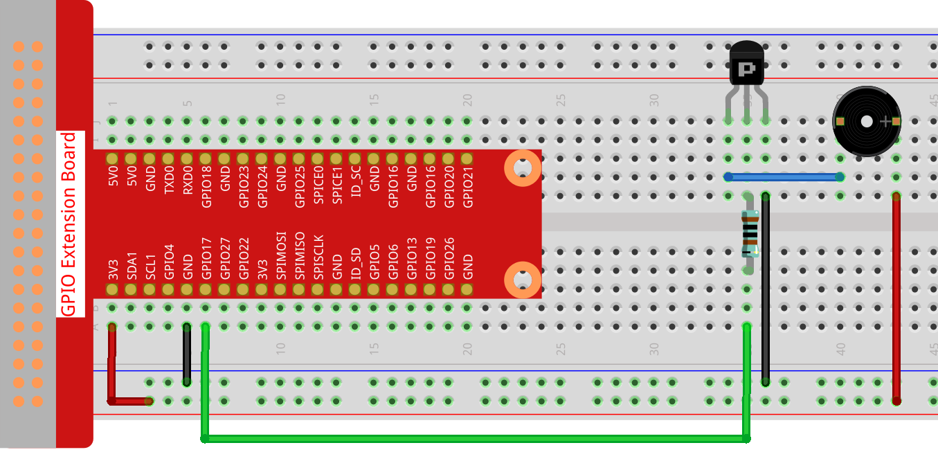

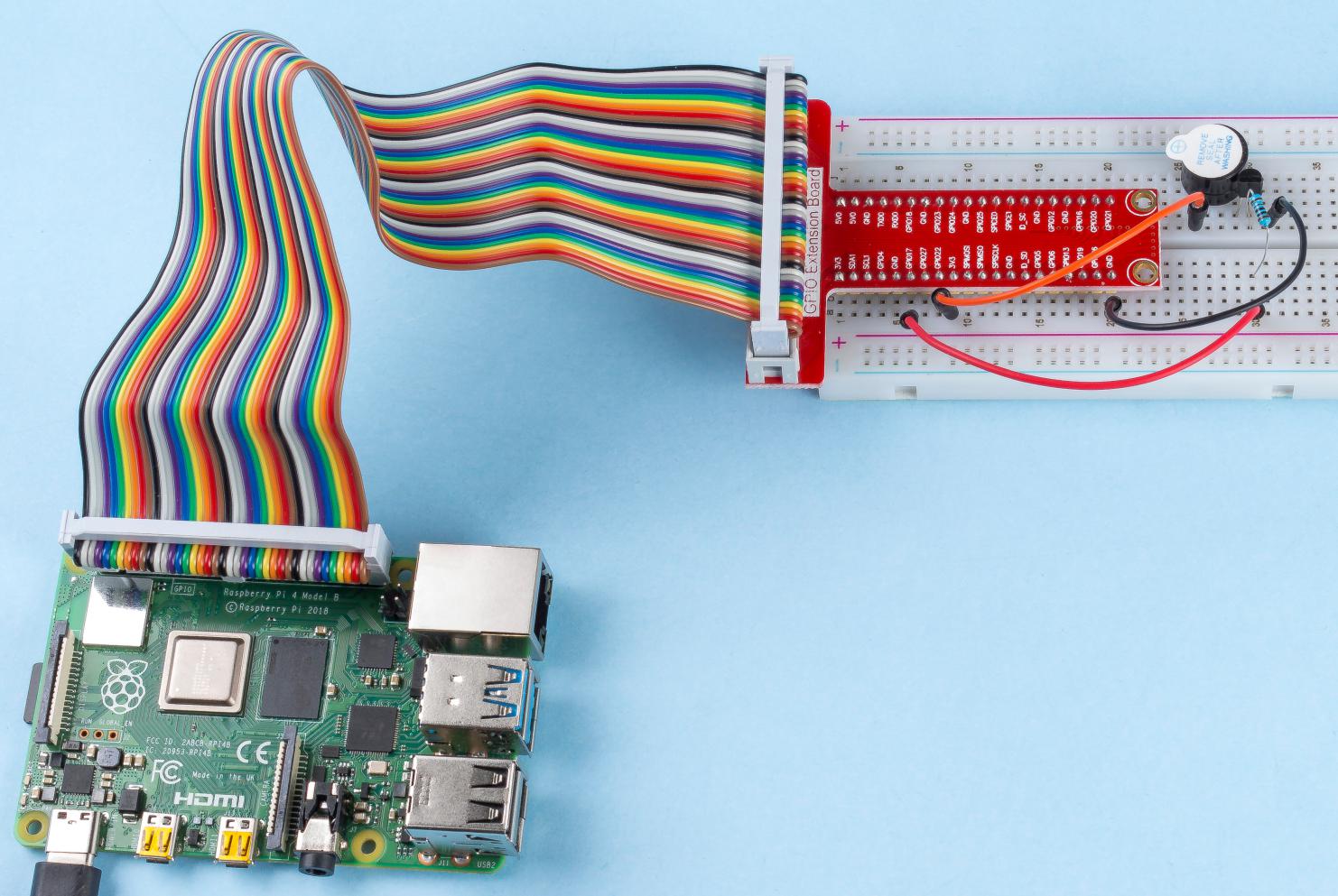

Étape 1 : Construire le circuit. (Le buzzer actif a un autocollant blanc sur la surface et un dos noir.)
