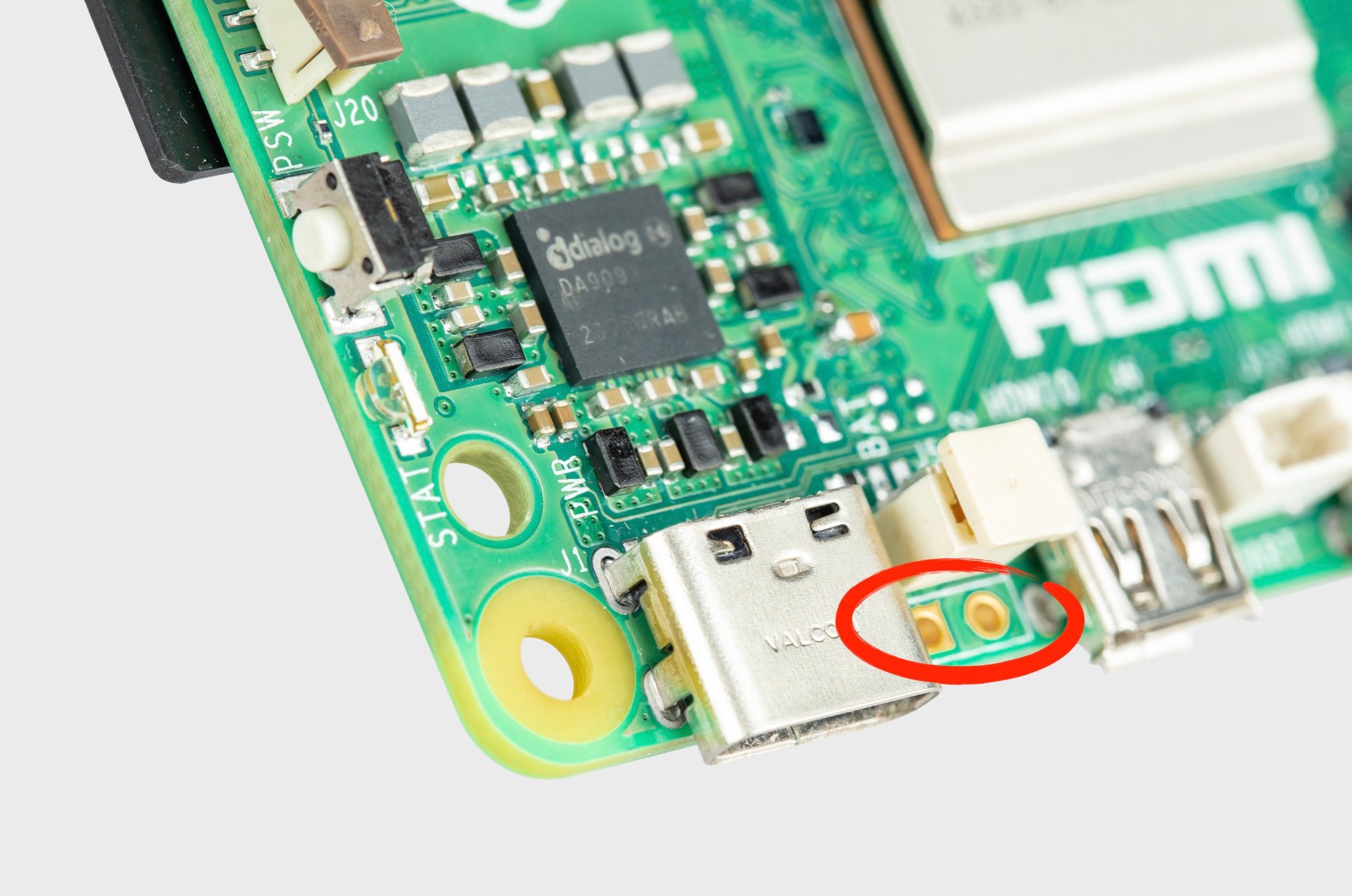

  • Raspberry Pi 5 板载了一个 J2 跳线口,位于 RTC 电池接口和主板边缘之间。通过该跳线口,可以连接一个常开(NO)瞬时按钮,实现外接电源键的功能。短按该按钮即可模拟板载电源键的操作。
    ../../_images/pi5_j21.jpg

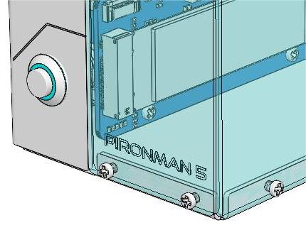

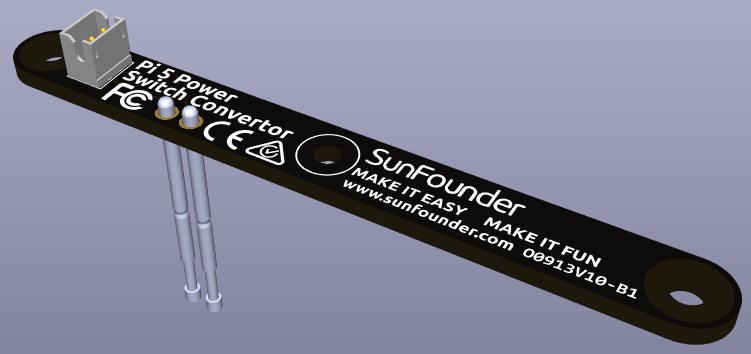

  • 在 Pironman 5 中, 电源开关扩展器 通过两个弹簧触点(Pogo Pin)将 J2 跳线口延伸至外部电源按钮。
    ../../_images/power_switch_convertor1.png
  • 现在,你可以通过外部电源按钮对 Raspberry Pi 5 进行开机和关机操作。

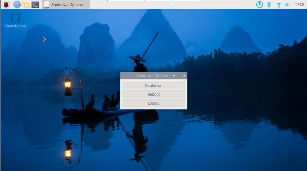

如果你运行的是 Raspberry Pi 桌面版系统,短按电源按钮将启动系统的关机流程。屏幕上会弹出菜单,提供关机、重启或注销选项。选择其中任意一项,或再次按下电源按钮,即可执行安全关机。
../../_images/button_shutdown1.png
