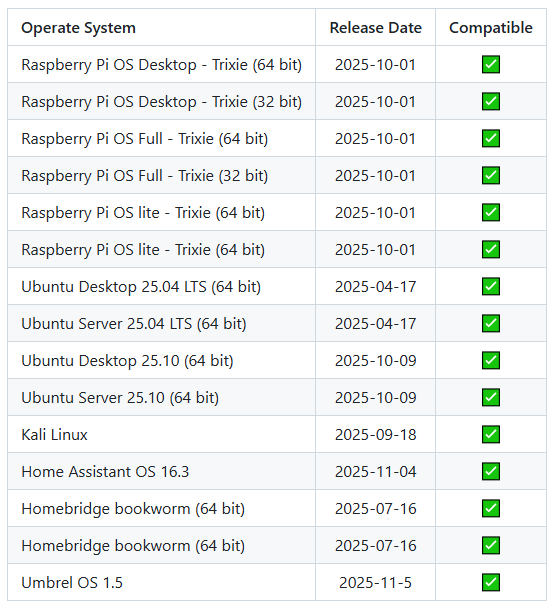

兼容系统
以下系统已通过 Raspberry Pi 5 的兼容性测试:
../_images/compitable_os2.png

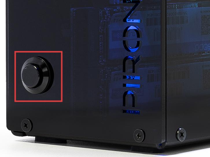

电源按钮
该电源按钮为 Raspberry Pi 5 的扩展电源键,功能与树莓派 5 自带电源按钮一致。
../_images/power_button1.jpg
电源按钮不工作?
  1. 首先,确认预期的电源按钮行为:
    • Raspberry Pi OS Desktop:快速按两次电源按钮即可关机。长按 5 秒强制硬关机。关机状态下按一次开机。
    • Raspberry Pi OS Lite:按一次电源按钮关机。长按 5 秒强制硬关机。关机状态下按一次开机。
  2. 检查电源转换器引脚是否与 Raspberry Pi 5 的 J2 焊盘正确对齐(位于 RTC 电池连接器和板边之间)。
  3. 检查电源转换器插座内的引脚是否与电源按钮连接器正确对齐。如有必要,重新连接电源按钮线缆。
  4. 使用螺丝刀短暂短接电源转换器插座上连接按钮的两个引脚。如果 Pi 启动,则按钮本身可能有故障;否则,问题可能出在转换器板或 Pi 5 连接上。

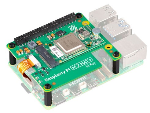

Raspberry Pi AI HAT+
Raspberry Pi AI HAT+ 与 Pironman 5 MAX 不兼容。
../_images/output31.png
Raspberry Pi AI 套件由 Raspberry Pi M.2 HAT+ 与 Hailo AI 加速模块组成。
../_images/output21.jpg

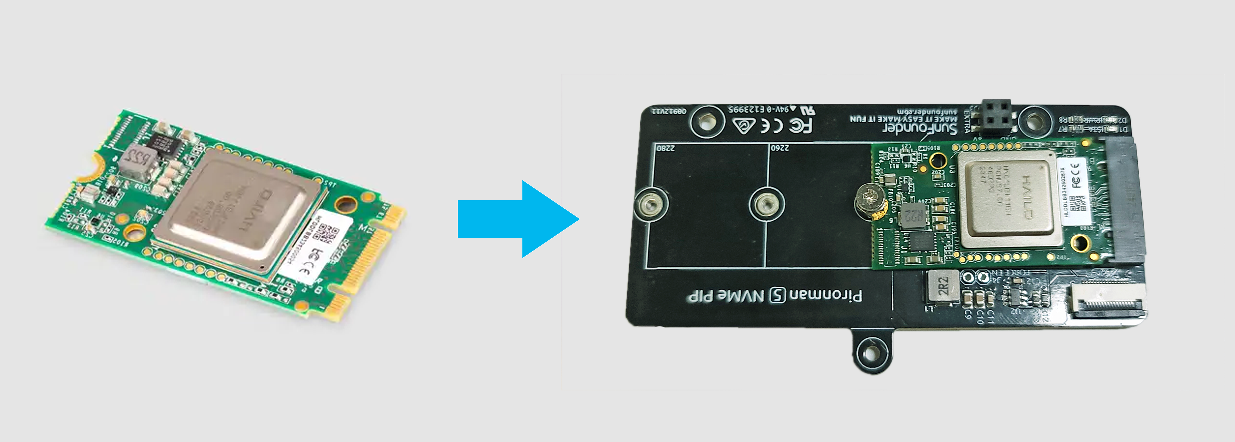

您可以将 Hailo AI 加速模块从 Raspberry Pi AI 套件中拆下,直接插入 Pironman 5 MAX 的 NVMe PIP 模块中使用。

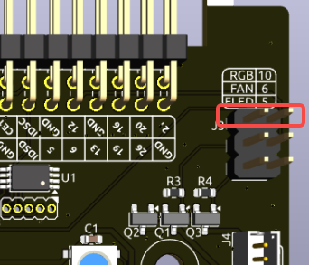

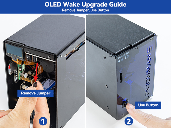

我能否使用 Pironman5 Max 的振动开关功能?
从 v1.3.6 版本开始,OLED 唤醒功能使用电源按键。您必须移除振动开关跳线,以避免占用 Raspberry Pi GPIO 引脚并防止潜在的冲突。请检查是否存在此跳线;如果没有,请忽略本通知。
../_images/remove_vib_jumper.jpg

  1. J9 上方的 IO 扩展板有两个引脚用于连接 RGB 灯至 GPIO10,请确保这两个引脚上的跳线帽已正确安装。

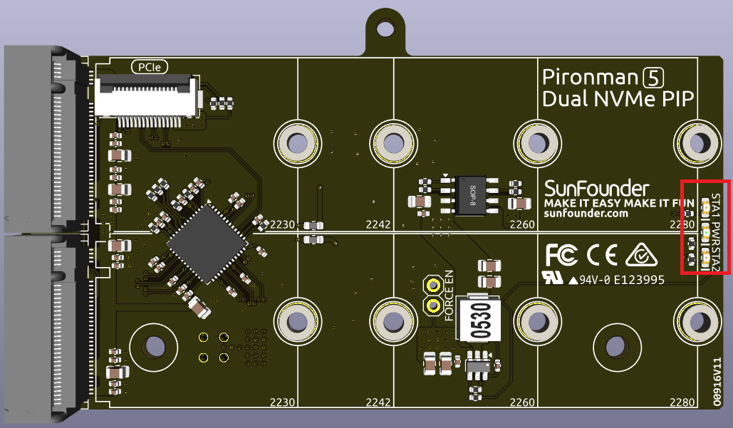

  4. 检查 NVMe PIP 模块的 LED 状态:
    确认所有连接后,给设备上电并观察 NVMe PIP 模块上的两个指示灯:
    • PWR LED:应常亮。
    • STA LED:应闪烁,表示正常工作。
    ../_images/dual_nvme_pip_leds.png
    • 如果 PWR LED 亮但 STA LED 不闪烁,表示 NVMe SSD 未被 Raspberry Pi 识别。
    • 如果 PWR LED 不亮,请短接模块上的 “Force Enable” 引脚。如果 PWR LED 亮起,可能是 FPC 排线松动或系统不支持 NVMe。
    ../_images/dual_nvme_pip_j4.png

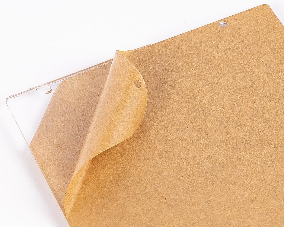

如何撕下亚克力板的保护膜
包装内包含两块亚克力板,正反两面均贴有黄色或透明保护膜,用于防止刮花。保护膜可能较难揭除,可使用螺丝刀轻轻刮起角落,再慢慢撕下整张膜。
../_images/peel_off_film1.jpg
