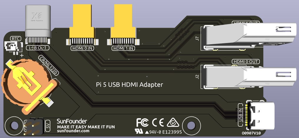

这款 USB HDMI 转接板是专为 Raspberry Pi 5 设计的,主要用于将 USB 和 HDMI 接口位置调整至树莓派的 USB 接口侧,提升可接性并优化线缆管理。
此外,该转接板将 HDMI 接口转换为标准 HDMI Type A 接口,以实现更广泛的兼容性。
NVMe 额外供电接口
该板集成了一个 5V 电源插针,用于为 NVMe PIP 提供额外供电。配合扩展插针,可连接至 NVMe 的附加电源接口,增强电力支持。
1220 RTC 电池座
板载集成了一个 1220 RTC 电池座,便于安装实时时钟电池。通过 SH1.0 2P 反向线缆与树莓派的 RTC 接口连接。
该电池座兼容 CR1220 和 ML1220 电池。如果使用 ML1220(锂锰氧电池),可在树莓派中配置充电功能。请注意,CR1220 不可充电。
启用涓流充电功能
警告
如果您使用的是 CR1220 电池,请勿启用涓流充电,否则可能会对电池造成不可修复的损坏,甚至损坏主板。
