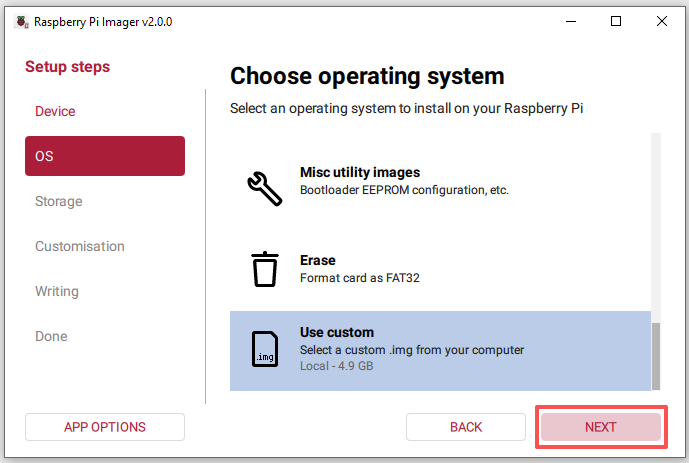

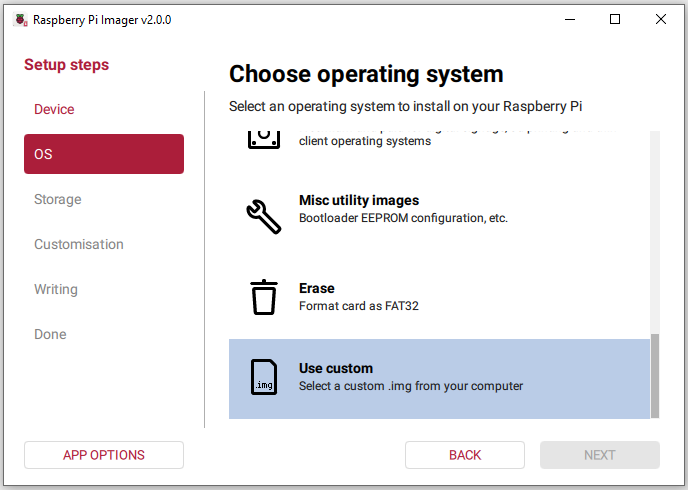

  4. Vai alla sezione OS, scorri fino in fondo e seleziona Use custom.
    ../../_images/imager_use_custom2.png

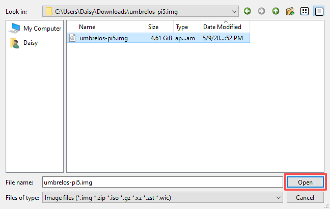

  5. Seleziona il file immagine di Umbrel OS che hai scaricato ed estratto in precedenza, quindi fai clic su Open.
    ../../_images/umbrel_choose_umbrel2.png

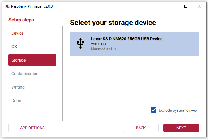

  7. Nella sezione Storage, seleziona il tuo SSD NVMe. Assicurati di scegliere l’SSD NVMe e non un’altra unità presente sul computer.
    ../../_images/nvme_storage2.png

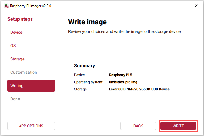

  8. Rivedi attentamente tutte le impostazioni, quindi fai clic su WRITE.
    ../../_images/imager_write_umbrel2.png

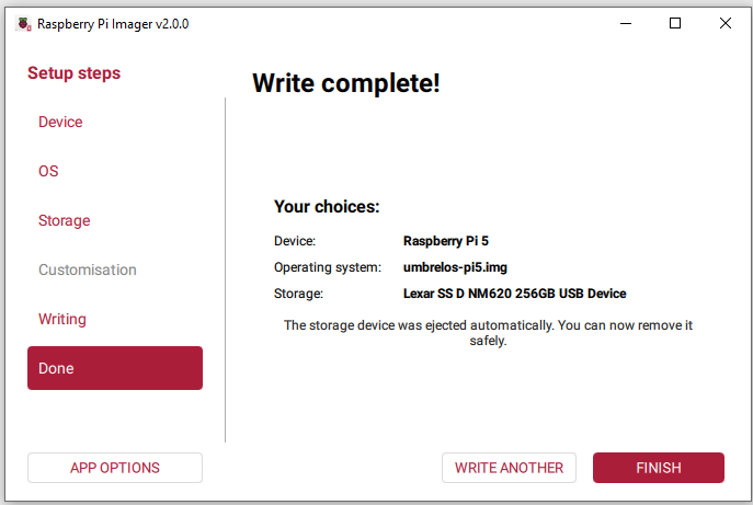

  10. Quando appare il messaggio “Write Complete”, l’immagine è stata scritta e verificata correttamente.
    ../../_images/imager_umbrel_finish2.png
