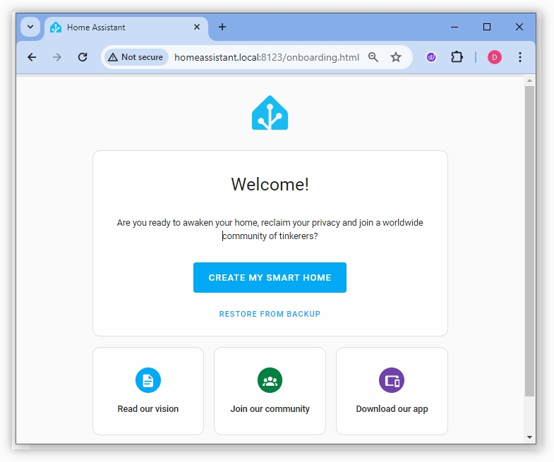

  • Dopo l’avvio del Pironman 5 MAX, si consiglia di collegare direttamente un cavo Ethernet. In questo modo puoi aprire il browser sul computer e digitare: homeassistant.local:8123 per accedere a Home Assistant.
    ../../_images/home_login1.png

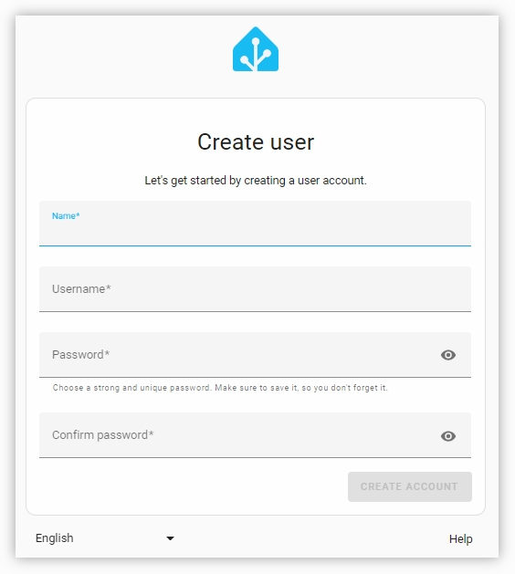

  • Seleziona CREATE MY SMART HOME, quindi crea il tuo account.
    ../../_images/home_account1.png

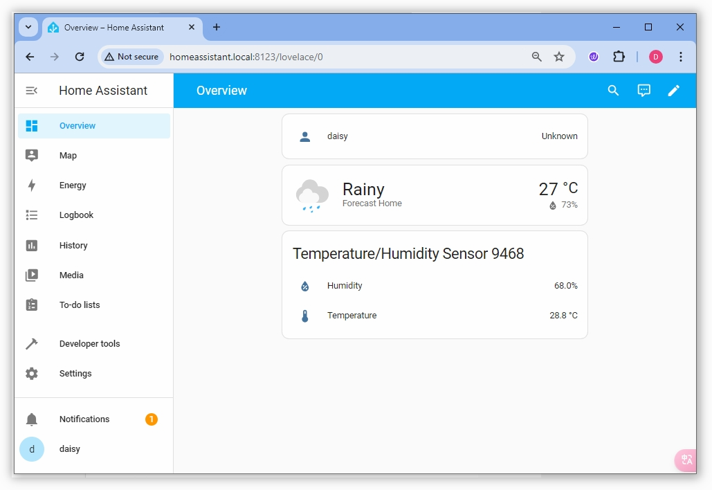

  • Segui le istruzioni per configurare posizione e altre impostazioni. Al termine, accederai alla dashboard di Home Assistant.
    ../../_images/home_dashboard1.png

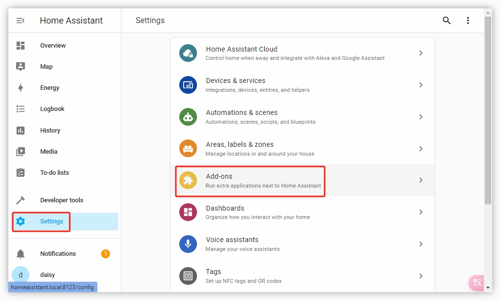

  1. Apri Settings -> Add-ons.
    ../../_images/home_setting_addon1.png

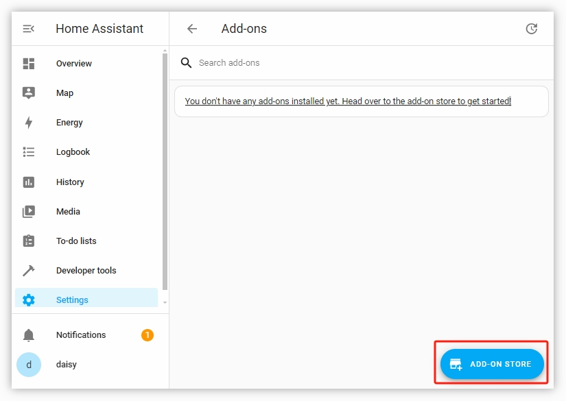

  2. Clicca sul simbolo + in basso a destra per accedere allo store dei componenti.
    ../../_images/home_addon1.png

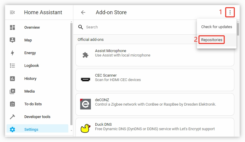

  3. Nello store, clicca sul menu in alto a destra e seleziona Repositories.
    ../../_images/home_add_res1.png

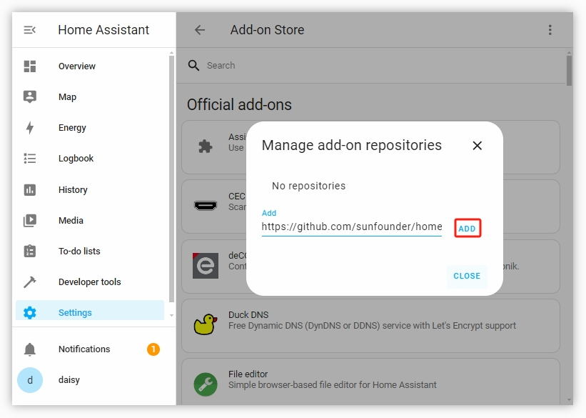

  4. Inserisci l’URL del repository SunFounder: https://github.com/sunfounder/home-assistant-addon e clicca su ADD.
    ../../_images/home_res_add1.png

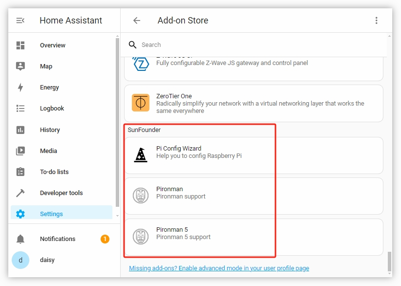

  5. Una volta aggiunto con successo, chiudi la finestra popup e aggiorna la pagina. Trova l’elenco dei componenti SunFounder.
    ../../_images/home_addon_list1.png

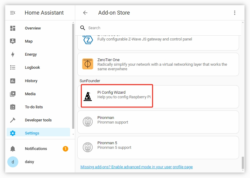

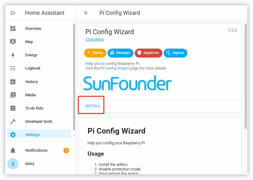

  1. Trova Pi Config Wizard nell’elenco dei componenti SunFounder e clicca per accedere.
    ../../_images/home_pi_config1.png
  2. Nella pagina del componente, clicca su INSTALL e attendi il completamento dell’installazione.
    ../../_images/home_config_install1.png

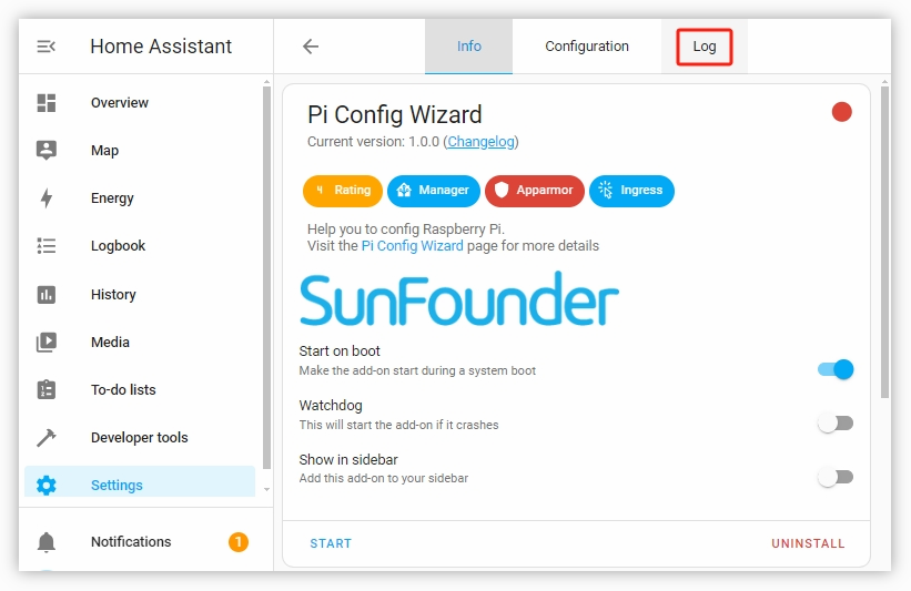

  3. Al termine, vai alla pagina Log per verificare la presenza di eventuali errori.
    ../../_images/home_log1.png

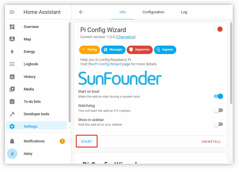

  4. Se non ci sono errori, torna alla pagina Info e clicca su START per avviare il componente.
    ../../_images/home_start1.png

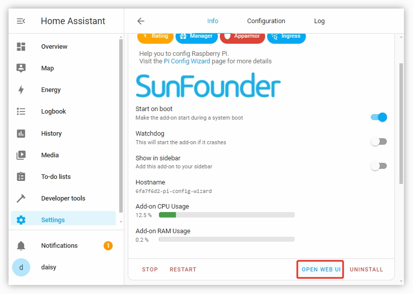

  5. Ora apri la WEB UI.
    ../../_images/home_open_web_ui1.png

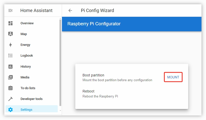

  6. Nella Web UI, troverai l’opzione per montare la partizione Boot. Clicca su MOUNT.
    ../../_images/home_mount_boot1.png

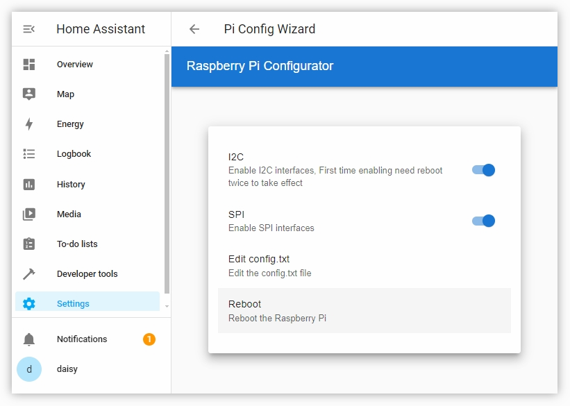

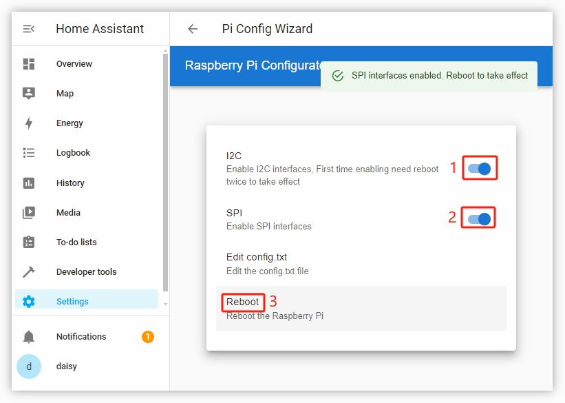

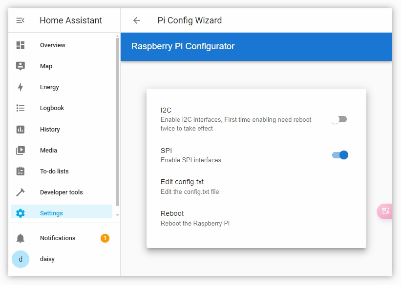

  7. Una volta montata correttamente, potrai abilitare I2C e SPI e modificare il file config.txt. Seleziona I2C e SPI, attendi che risultino abilitati, quindi clicca sul pulsante di riavvio in basso.
    ../../_images/home_i2c_spi1.png
  8. Dopo il riavvio, aggiorna la pagina. Tornerai alla schermata di montaggio. Clicca di nuovo su MOUNT.
  9. Di norma, SPI sarà già abilitato, mentre I2C richiederà un secondo riavvio. Abilita nuovamente I2C e riavvia il Raspberry Pi.
    ../../_images/home_enable_i2c1.png
  10. Dopo il secondo riavvio, torna alla pagina MOUNT: entrambi, I2C e SPI, risulteranno attivi.
    ../../_images/home_i2c_spi_enable1.png

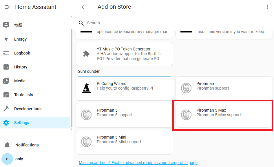

  3. Trova Pironman 5 MAX nell’elenco dei componenti SunFounder e clicca per accedere.
    ../../_images/home_pironman5_max_addon.png

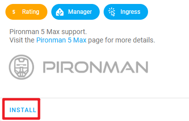

  4. Installa ora il componente Pironman 5 MAX.
    ../../_images/home_pironman5_max_addon_install.png

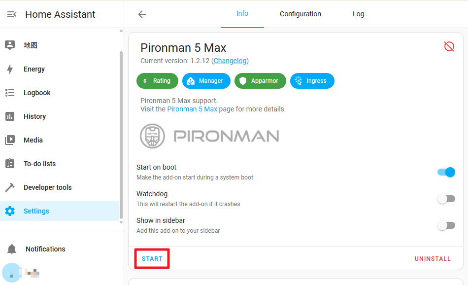

  5. Dopo aver completato l’installazione, clicca su START per avviare il componente. Vedrai sullo schermo OLED le informazioni relative alla CPU del Raspberry Pi, alla temperatura e ad altri dati. Quattro LED RGB WS2812 si illumineranno di blu con effetto respiro.
    ../../_images/home_pironman5_max_addon_start.png

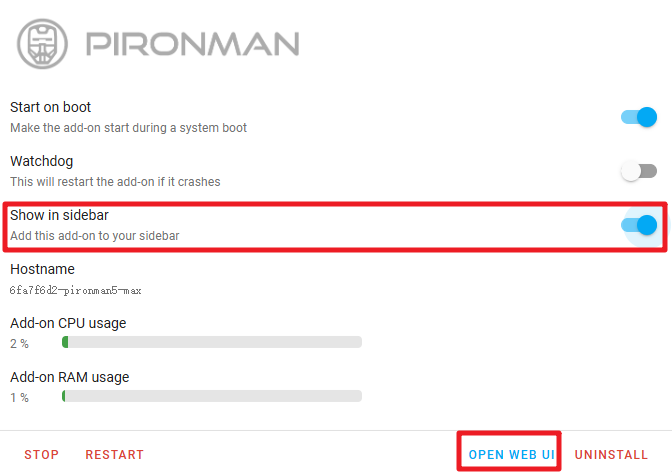

  6. Ora puoi cliccare su OPEN WEB UI per aprire la pagina web di Pironman 5 MAX. Puoi anche attivare l’opzione per visualizzare la Web UI nella barra laterale. In questo modo, l’opzione Pironman 5 MAX sarà sempre accessibile dalla barra laterale di Home Assistant.
    ../../_images/home_pironman5_max_webui.png

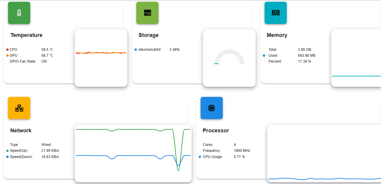

  7. Potrai così visualizzare le informazioni sul tuo Raspberry Pi, configurare i LED RGB, controllare la ventola e molto altro.
    ../../_images/home_web.png
