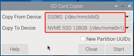

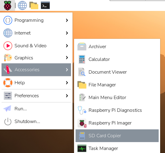

  1. Connectez un écran ou accédez au bureau du Raspberry Pi via VNC Viewer. Cliquez ensuite sur logo Raspberry Pi -> Accessories -> SD Card Copier.
    ../../_images/ssd_copy2.png

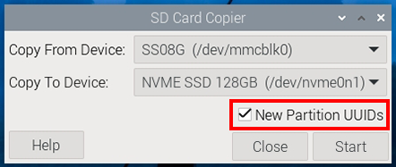

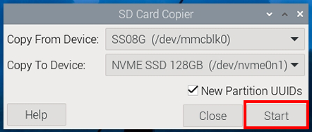

  2. Assurez-vous de sélectionner correctement les périphériques Copy From et Copy To. Veillez à ne pas les intervertir.
    ../../_images/ssd_copy_from2.png
  3. N’oubliez pas de sélectionner « NEW Partition UUIDs » afin de garantir que le système puisse distinguer correctement les périphériques, évitant ainsi les conflits de montage et les problèmes de démarrage.
    ../../_images/ssd_copy_uuid2.png
  4. Après la sélection, cliquez sur Start.
    ../../_images/ssd_copy_click_start2.png
  5. Un message vous indiquera que le contenu du SSD sera effacé. Assurez-vous d’avoir sauvegardé vos données avant de cliquer sur Yes. Patientez quelques instants : la copie sera alors terminée.

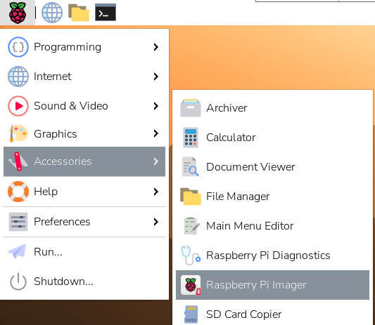

  1. Connectez un écran ou accédez au bureau du Raspberry Pi via VNC Viewer. Cliquez ensuite sur logo Raspberry Pi -> Accessories -> Raspberry Pi Imager.
    ../../_images/ssd_imager2.png

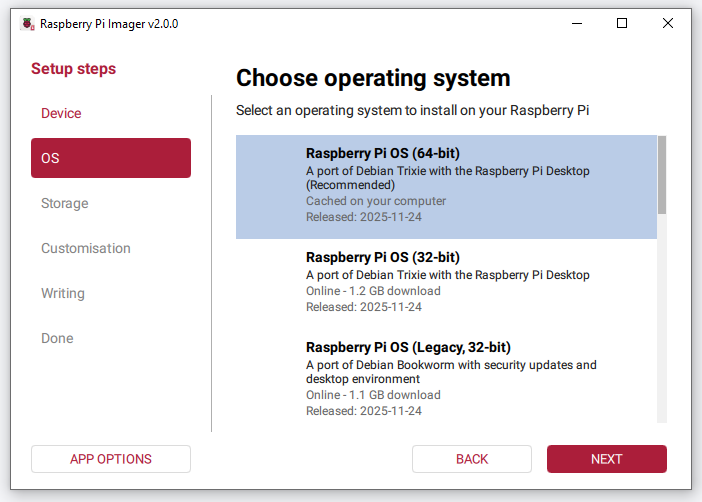

  4. Allez dans la section OS et choisissez l’option recommandée Raspberry Pi OS (64-bit).
    Avertissement
    Veillez à choisir une version 64 bits. Si vous installez un système 32 bits, certains paquets ne sont disponibles que pour aarch64 (64 bits), et certaines fonctionnalités risquent de ne pas s’installer ou de ne pas fonctionner correctement.
    ../../_images/imager_os2.png

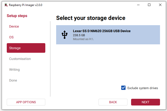

  5. Dans la section Storage, sélectionnez votre SSD NVMe.
    ../../_images/nvme_storage2.png

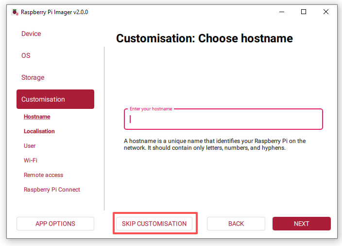

  1. Cliquez sur Next pour passer à l’étape de personnalisation.
    • Si vous comptez connecter directement un écran, un clavier et une souris à votre Raspberry Pi, vous pouvez cliquer sur SKIP CUSTOMISATION.
    • Si vous prévoyez de configurer le Raspberry Pi en mode headless (accès distant via Wi-Fi), vous devez impérativement compléter les paramètres de personnalisation.
    ../../_images/imager_custom_skip2.png

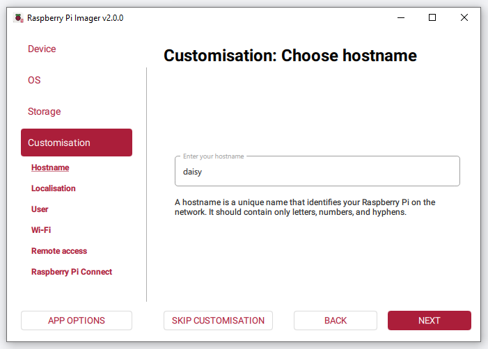

  2. Définir le nom d’hôte (Hostname)
    • Attribuez un nom d’hôte unique à votre Raspberry Pi.
    • Vous pourrez vous y connecter ultérieurement en utilisant hostname.local.
    ../../_images/imager_custom_hostname2.png

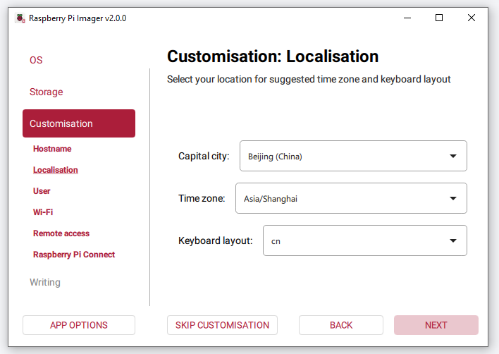

  3. Définir la localisation
    • Choisissez votre ville principale.
    • Imager complétera automatiquement le fuseau horaire et la disposition du clavier en fonction de votre sélection, que vous pourrez ajuster si nécessaire. Sélectionnez Next.
    ../../_images/imager_custom_local2.png

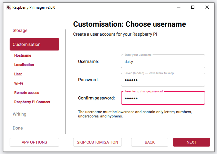

  4. Définir le nom d’utilisateur et le mot de passe
    Créez un compte utilisateur pour votre Raspberry Pi.
    ../../_images/imager_custom_user2.png

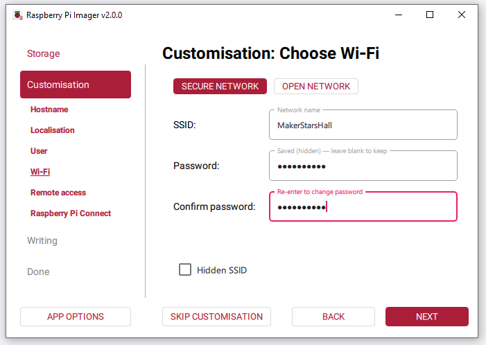

  5. Configurer le Wi-Fi
    • Saisissez le SSID (nom du réseau) et le mot de passe de votre Wi-Fi.
    • Votre Raspberry Pi se connectera automatiquement lors du premier démarrage.
    ../../_images/imager_custom_wifi2.png

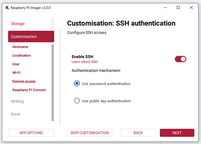

  6. Activer SSH (optionnel mais recommandé)
    • L’activation de SSH vous permet de vous connecter à distance depuis votre ordinateur.
    • Vous pouvez vous connecter à l’aide de votre nom d’utilisateur/mot de passe ou configurer des clés SSH.
    ../../_images/imager_custom_ssh2.png

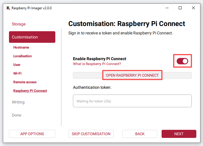

  7. Activer Raspberry Pi Connect (optionnel)
    Raspberry Pi Connect vous permet d’accéder au bureau de votre Raspberry Pi depuis un navigateur web.
    • Activez Raspberry Pi Connect, puis cliquez sur OPEN RASPBERRY PI CONNECT.
      ../../_images/imager_custom_connect2.png

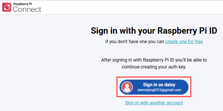

    • Le site web de Raspberry Pi Connect s’ouvrira dans votre navigateur par défaut. Connectez-vous à votre compte Raspberry Pi ID, ou créez-en un si vous n’en avez pas encore.
      ../../_images/imager_custom_open2.png

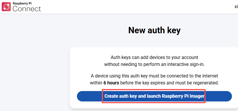

    • Sur la page New auth key, créez votre clé d’authentification à usage unique.
      • Si votre compte Raspberry Pi ID ne fait partie d’aucune organisation, sélectionnez Create auth key and launch Raspberry Pi Imager.
      • Si vous appartenez à une ou plusieurs organisations, choisissez-en une, puis créez la clé et lancez Imager.
      • Assurez-vous d’allumer votre Raspberry Pi et de le connecter à Internet avant l’expiration de la clé.
      ../../_images/imager_custom_authkey2.png

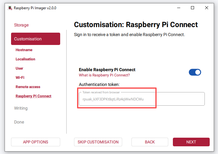

      • Imager s’ouvrira sur l’onglet Raspberry Pi Connect, affichant le jeton d’authentification.
      • Si le jeton ne se transfère pas automatiquement, ouvrez la section Having trouble? sur la page Raspberry Pi Connect, copiez le jeton et collez-le manuellement dans Imager.
      ../../_images/imager_custom_connect_token2.png

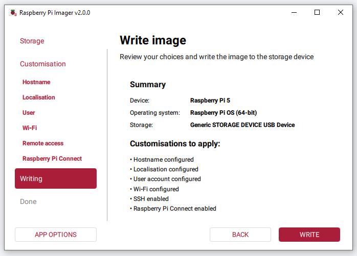

  8. Vérifiez tous les paramètres et cliquez sur WRITE.
    ../../_images/imager_writing2.png

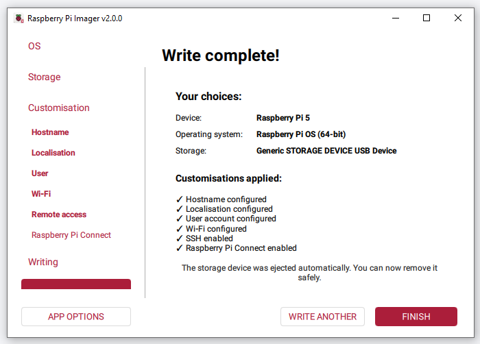

  10. Attendez la fin de l’écriture et de la vérification. Une fois l’opération terminée, Raspberry Pi Imager affichera Write complete! ainsi qu’un récapitulatif de vos choix. Le périphérique de stockage sera automatiquement éjecté afin que vous puissiez le retirer en toute sécurité.
    ../../_images/imager_finish2.png

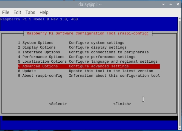

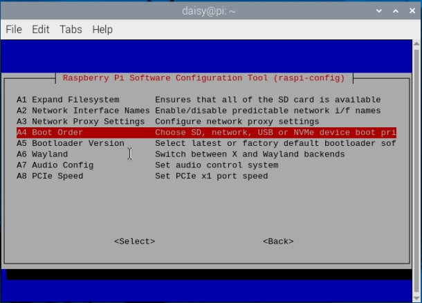

  2. Dans le menu raspi-config, utilisez les touches fléchées pour naviguer et sélectionner Advanced Options. Appuyez sur Entrée pour accéder aux paramètres avancés.
    ../../_images/nvme_open_config2.png
  3. Dans Advanced Options, sélectionnez Boot Order. Ce paramètre vous permet de définir l’ordre dans lequel votre Raspberry Pi recherche les périphériques amorçables.
    ../../_images/nvme_boot_order2.png

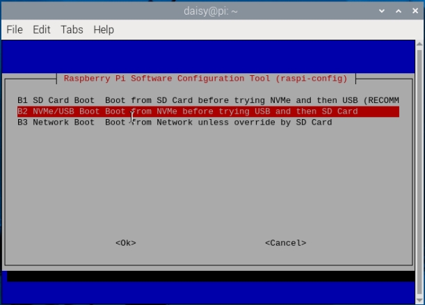

  4. Ensuite, choisissez NVMe/USB boot. Cela indique au Raspberry Pi de donner la priorité au démarrage depuis des SSD ou des disques NVMe connectés en USB, plutôt que depuis d’autres options comme la carte SD.
    ../../_images/nvme_boot_nvme2.png

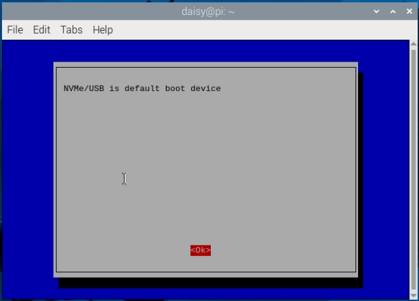

  5. Après avoir sélectionné l’ordre de démarrage, appuyez sur Finish pour quitter raspi-config. Vous pouvez également utiliser la touche Escape pour fermer l’outil de configuration.
    ../../_images/nvme_boot_ok2.png

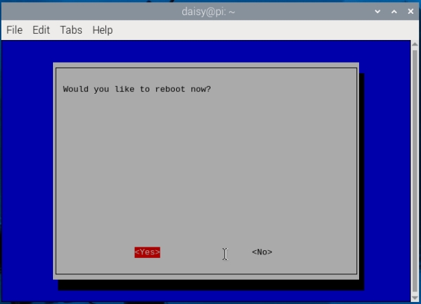

  6. Pour appliquer les nouveaux paramètres de démarrage, redémarrez votre Raspberry Pi en exécutant sudo reboot.
    sudo raspi-config
    ../../_images/nvme_boot_reboot2.png
Après le redémarrage, le Raspberry Pi devrait maintenant tenter de démarrer depuis le SSD NVMe connecté, vous offrant ainsi de meilleures performances et une durabilité accrue pour votre système.
