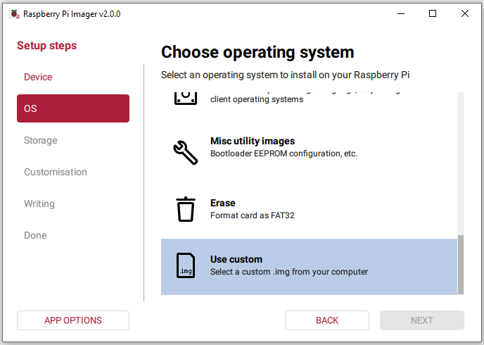

  4. Accédez à la section OS, faites défiler jusqu’en bas, puis sélectionnez Use custom.
    ../../_images/imager_use_custom2.png

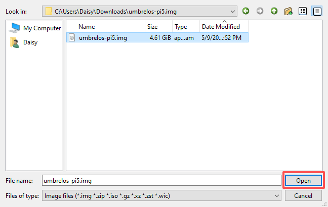

  5. Sélectionnez le fichier image Umbrel OS que vous avez téléchargé et extrait précédemment, puis cliquez sur Open.
    ../../_images/umbrel_choose_umbrel2.png

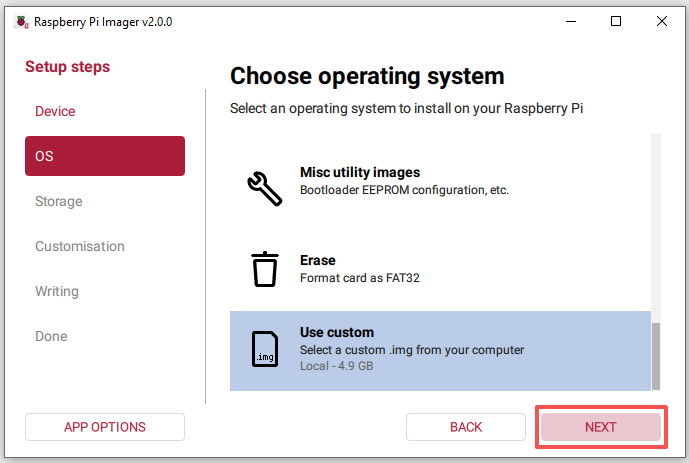

  6. Cliquez sur Next pour continuer.
    ../../_images/imager_custom_next2.png

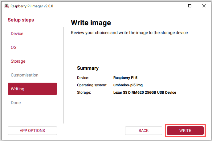

  8. Vérifiez attentivement tous les paramètres, puis cliquez sur WRITE.
    ../../_images/imager_write_umbrel2.png

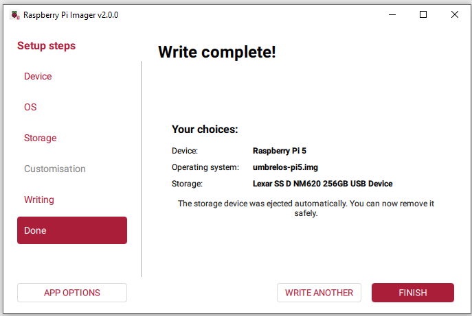

  10. Lorsque le message « Write Complete » apparaît, l’image a été écrite et vérifiée avec succès.
    ../../_images/imager_umbrel_finish2.png
