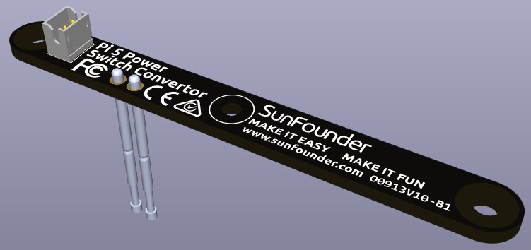

Convertisseur de bouton d’alimentation
Ce module permet de déporter le bouton d’alimentation du Raspberry Pi 5 vers l’extérieur.

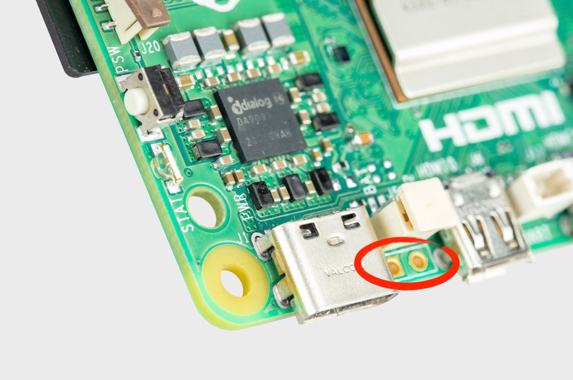

  • Le Raspberry Pi 5 dispose d’un cavalier J2, situé entre le connecteur de la pile RTC et le bord de la carte. Ce point de connexion permet d’ajouter un bouton d’alimentation personnalisé au Raspberry Pi 5 en y branchant un interrupteur momentanément fermé (NO). Une brève pression sur cet interrupteur reproduit le comportement du bouton d’alimentation intégré.
    ../../_images/pi5_j21.jpg

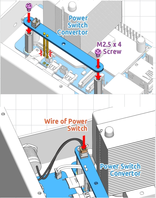

  • Sur le Pironman 5, un convertisseur de bouton d’alimentation prolonge le cavalier J2 vers un bouton externe via deux broches pogo.
    ../../_images/power_switch_convertor1.png

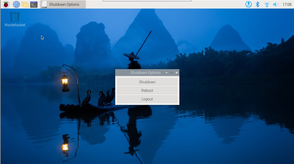

Si vous utilisez l’environnement de bureau Raspberry Pi Desktop, une pression brève sur le bouton d’alimentation déclenche un arrêt propre. Un menu s’affiche avec des options d’arrêt, de redémarrage ou de déconnexion. Sélectionner une option ou appuyer de nouveau sur le bouton lancera l’arrêt.
../../_images/button_shutdown1.png
