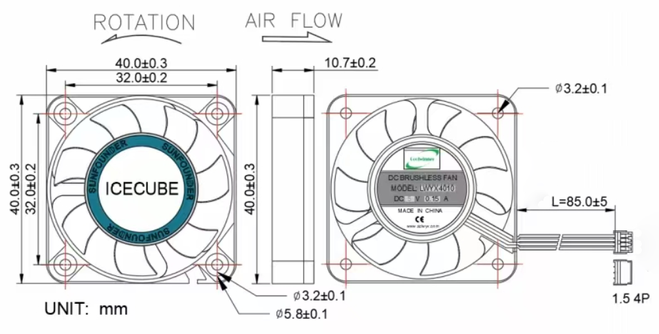

Ventilateurs GPIO
../../_images/size_fan1.png
  • Dimensions externes : 40×40×10 mm
  • Poids : 13,5 ± 5 g/unité
  • Durée de vie : 30 000 heures (à température ambiante de 25°C)
  • Débit d’air maximal : 2,46 CFM
  • Pression statique maximale : 0,62 mm-H2O
  • Niveau sonore : 22,31 dBA
  • Puissance d’entrée nominale : 5V / 0,15A
  • Vitesse nominale : 3500 ±10 % RPM
  • Température de fonctionnement : -10℃ à +60℃
  • Température de stockage : -20℃ à +70℃
