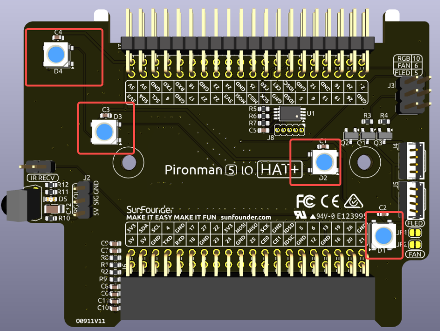

La carte intègre 4 LED RGB WS2812 entièrement personnalisables. Vous pouvez les allumer/éteindre, modifier leur couleur, ajuster la luminosité, changer de mode d’affichage et régler la vitesse de transition.
  • Pour allumer ou éteindre les LED RGB : true pour activer, false pour désactiver.
sudo pironman5 -re true
  • Pour changer la couleur, entrez une valeur hexadécimale, comme fe1a1a.
sudo pironman5 -rc fe1a1a
  • Pour ajuster la luminosité (valeurs de 0 à 100 %) :
sudo pironman5 -rb 100
  • Pour changer le mode d’affichage des LED RGB, choisissez parmi : solid/breathing/flow/flow_reverse/rainbow/rainbow_reverse/hue_cycle :
Si vous utilisez les modes rainbow, rainbow_reverse ou hue_cycle, la commande pironman5 -rc ne permettra plus de définir une couleur fixe.
sudo pironman5 -rs breathing
  • Pour ajuster la vitesse de transition (0 à 100 %) :
sudo pironman5 -rp 80

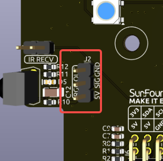

Sortie RGB
../../_images/io_board_rgb_out1.png
Les LED WS2812 supportent la connexion en série, ce qui permet d’ajouter un ruban LED RGB externe. Connectez la broche SIG à la broche DIN du ruban.
Par défaut, 4 LED RGB sont actives. Pour ajouter des LED supplémentaires et mettre à jour le nombre :
sudo pironman5 --rgb-led-count [quantity]
Exemple :
sudo pironman5 --rgb-led-count 12

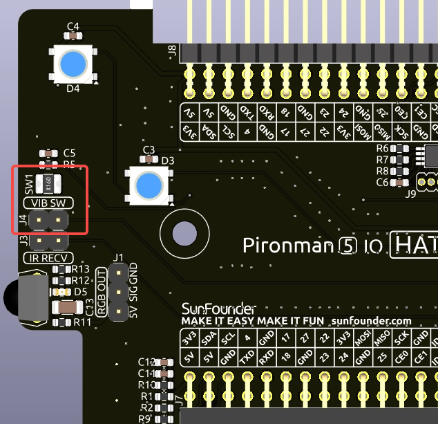

Déclencheur de Réveil
../../_images/io_board_vib.png
Le commutateur de vibration intégré est utilisé pour réveiller l’écran OLED du mode veille. Lorsqu’une vibration est détectée, un signal est envoyé pour réactiver l’OLED, permettant à l’affichage de rester éteint lorsqu’il est inactif et de se rallumer automatiquement lorsqu’un mouvement est détecté.
Si vous retirez le cavalier identifié pour le commutateur de vibration, la fonction de réveil sera désactivée. Une fois que l’OLED est entré en mode veille, il ne pourra plus se rallumer. Cette option est destinée aux utilisateurs avancés souhaitant réutiliser la broche GPIO correspondante pour d’autres applications.
Cavalier installé : le réveil par vibration est activé.
Cavalier retiré : l’OLED ne peut pas être rallumé une fois éteint. La broche est libérée pour d’autres utilisations.

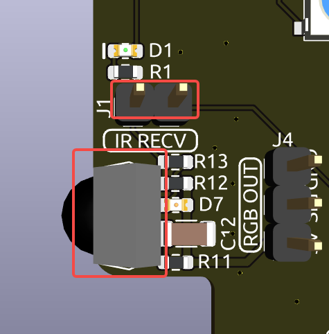

Récepteur infrarouge
../../_images/io_board_receiver1.png
  • Modèle : IRM-56384, fréquence 38 kHz
  • Connexion : relié à GPIO13
  • D1 : témoin de réception infrarouge, clignote lors de la détection
  • J8 : broche d’activation du récepteur IR. Par défaut, un cavalier est en place. Retirez-le si vous souhaitez libérer GPIO13.
Pour utiliser le récepteur IR, vérifiez la connexion et installez le module requis :
  • Vérifiez la détection du périphérique :
    sudo ls /dev |grep lirc
  • Installez le module lirc :
    sudo apt-get install lirc -y
  • Lancez le test :
    mode2 -d /dev/lirc0
  • Appuyez sur une touche de la télécommande : le code correspondant s’affichera.

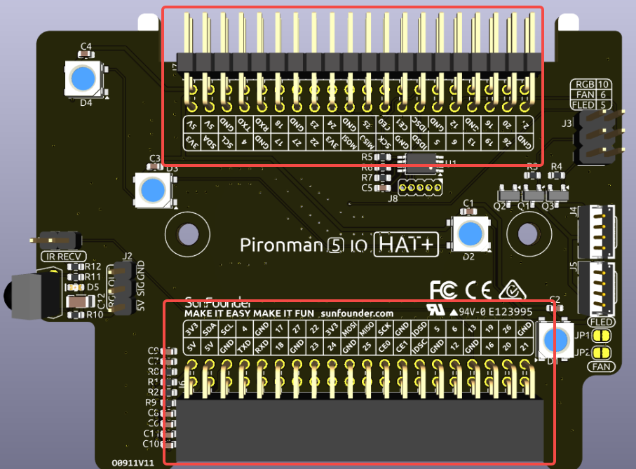

Broches GPIO
../../_images/io_board_pin_header1.png
Deux connecteurs coudés étendent les GPIO du Raspberry Pi. Attention : le récepteur IR, les LED RGB et les ventilateurs occupent certaines broches. Retirez les cavaliers pour les réaffecter.
Pironman 5 MAX
Raspberry Pi 5
Récepteur IR (optionnel)
GPIO13
OLED SDA
SDA
OLED SCL
SCL
Ventilateur (optionnel)
GPIO6
LED ventilateur (optionnel)
GPIO5
RGB (optionnel)
GPIO10
