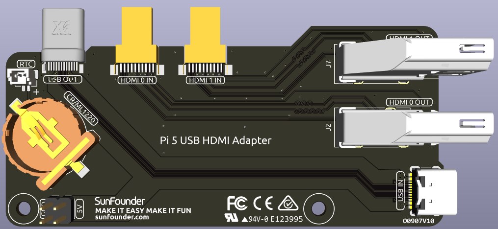

Adaptateur USB HDMI
../../_images/hdmi_adapter1.jpeg
Cette carte adaptateur USB HDMI est spécialement conçue pour le Raspberry Pi 5. Sa fonction principale est de repositionner les connexions USB et HDMI du côté des interfaces USB du Raspberry Pi, ce qui améliore l’accessibilité et la gestion des câbles.
De plus, le port HDMI est converti en interface HDMI Type A standard, offrant une compatibilité plus large.
Alimentation supplémentaire pour NVMe
La carte est équipée d’un connecteur d’alimentation 5V dédié à l’alimentation du NVMe PIP. Associé à un connecteur d’extension, il permet de relier l’alimentation supplémentaire du module NVMe pour une alimentation renforcée.
Support de batterie RTC 1220
Un support pour batterie RTC 1220 est intégré, facilitant l’installation d’une batterie pour l’horloge temps réel. Il se connecte à l’interface RTC du Raspberry Pi via un câble inversé SH1.0 2P.
Le support est compatible avec les batteries CR1220 et ML1220. Si vous utilisez une ML1220 (batterie lithium-dioxyde de manganèse), la recharge peut être configurée directement sur le Raspberry Pi. À noter que la CR1220 n’est pas rechargeable.
Activation de la charge d’entretien (Trickle Charging)
Avertissement
Si vous utilisez une batterie CR1220, n’activez pas la charge d’entretien car cela pourrait endommager irréversiblement la batterie et le circuit.
