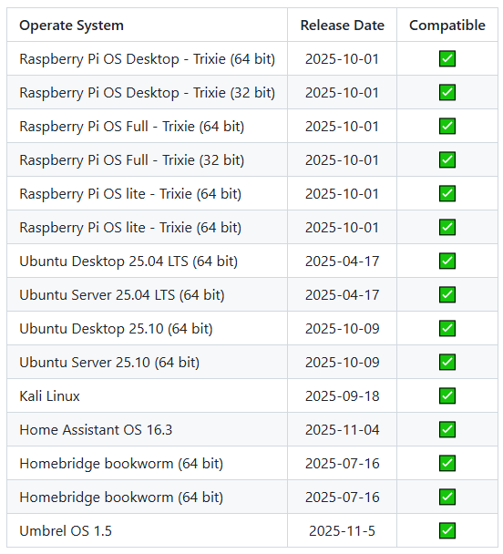

Systèmes compatibles
Systèmes validés pour le Raspberry Pi 5 :
../_images/compitable_os2.png

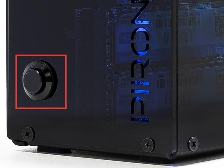

Bouton d’alimentation
Le bouton d’alimentation étend le bouton d’alimentation d’origine du Raspberry Pi 5 et se comporte de manière similaire.
../_images/power_button1.jpg
Le bouton d’alimentation ne fonctionne pas ?
  1. Tout d’abord, confirmez le comportement attendu du bouton d’alimentation :
    • Raspberry Pi OS Desktop : Appuyez deux fois rapidement sur le bouton d’alimentation pour éteindre. Maintenez enfoncé 5 secondes pour forcer un arrêt brutal. Appuyez une fois pour allumer à partir d’un état éteint.
    • Raspberry Pi OS Lite : Appuyez une fois sur le bouton d’alimentation pour éteindre. Maintenez enfoncé 5 secondes pour forcer un arrêt brutal. Appuyez une fois pour allumer.
  2. Vérifiez si les broches du convertisseur d’alimentation sont correctement alignées avec les pads J2 du Raspberry Pi 5 (entre le connecteur de la batterie RTC et le bord de la carte).
  3. Vérifiez si les broches à l’intérieur du connecteur du convertisseur d’alimentation sont correctement alignées avec le connecteur du bouton d’alimentation. Rebranchez le câble du bouton d’alimentation si nécessaire.
  4. Utilisez un tournevis pour court-circuiter brièvement les deux broches sur le connecteur du convertisseur d’alimentation où le bouton se branche. Si le Pi s’allume, le bouton lui-même est peut-être défectueux ; sinon, le problème vient probablement de la carte convertisseur ou de la connexion au Pi 5.

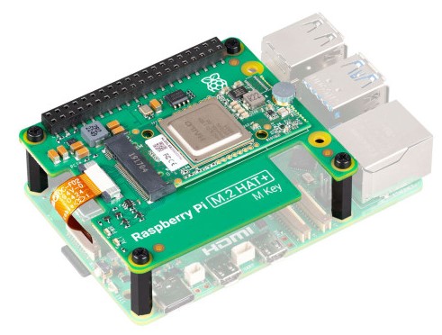

Raspberry Pi AI HAT+
Le Raspberry Pi AI HAT+ n’est pas compatible avec le Pironman 5 MAX.
../_images/output31.png

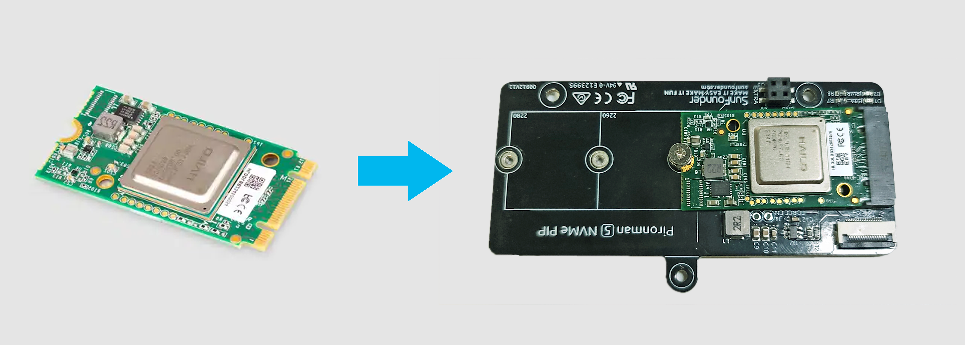

Le kit Raspberry Pi AI combine le Raspberry Pi M.2 HAT+ et le module accélérateur IA Hailo.
../_images/output21.jpg
Vous pouvez détacher le module accélérateur IA Hailo du kit Raspberry Pi AI et l’insérer directement dans le module NVMe PIP du Pironman 5 MAX.

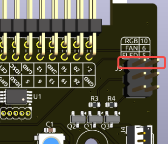

Tout d’abord, vérifiez si le cavalier FAN sur la carte IO Expander est correctement installé.
../_images/io_board_fan_j91.png

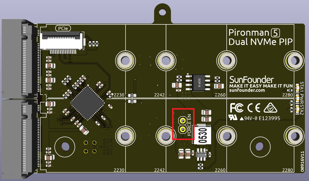

    • Si la LED PWR est éteinte, court-circuitez les broches « Force Enable » sur le module. Si la LED PWR s’allume, cela peut indiquer un câble FPC mal connecté ou une configuration système non prise en charge pour le NVMe.
    ../_images/dual_nvme_pip_j4.png
