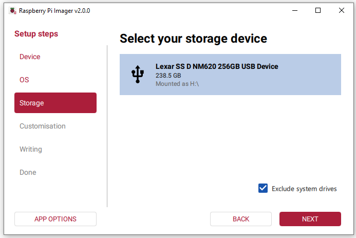

  5. En la sección Storage, selecciona tu SSD NVMe.
    ../../_images/nvme_storage2.png
