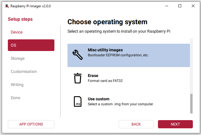

    • Desplázate hacia abajo y selecciona Misc utility images.
      ../../_images/nvme_misc2.png

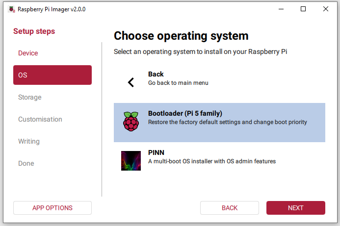

    • Selecciona Bootloader (Pi 5 family).
      ../../_images/nvme_bootloader2.png

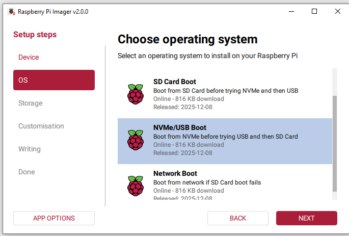

    • Elige NVMe/USB Boot para establecer el orden de arranque y, a continuación, haz clic en NEXT.
      ../../_images/nvme_boot2.png

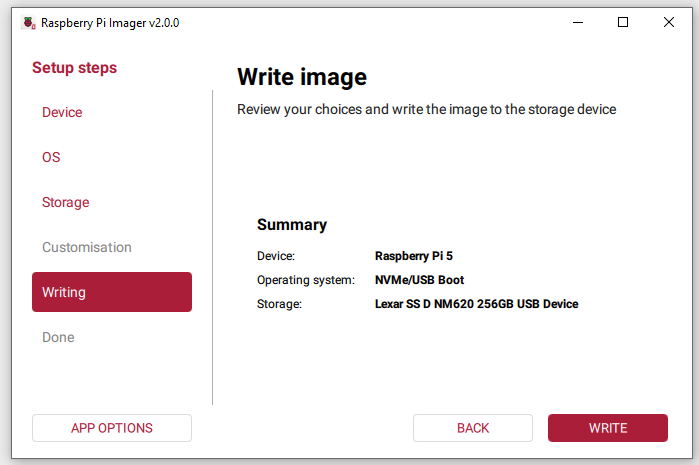

  5. Revisa la configuración y haz clic en WRITE para comenzar.
    ../../_images/nvme_write2.png

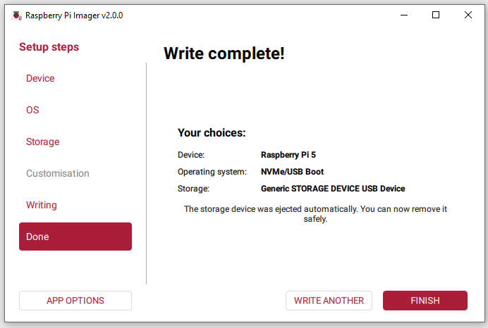

  7. Espera hasta que aparezca Write complete! y, a continuación, retira de forma segura el dispositivo de almacenamiento.
    ../../_images/nvme_finish2.png
