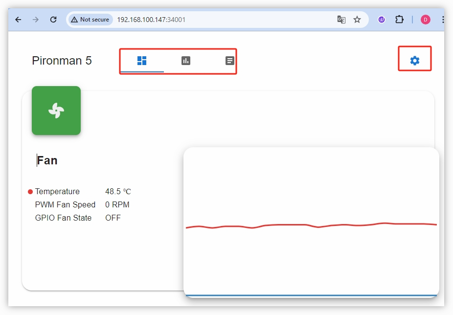

Ahora puedes abrir la página de monitoreo en tu navegador para ver información sobre tu Raspberry Pi, configurar los LEDs RGB, controlar el ventilador, entre otras opciones. El enlace es: http://<ip>:34001.
Esta página incluye Dashboard, Historial, Registro y una sección de Configuración.

  • Fan: Muestra la temperatura de la CPU de la Raspberry Pi y la velocidad del ventilador PWM. GPIO Fan State indica el estado del ventilador RGB. En la temperatura actual, el ventilador RGB está apagado.
    ../../_images/dashboard_pwm_fan.png

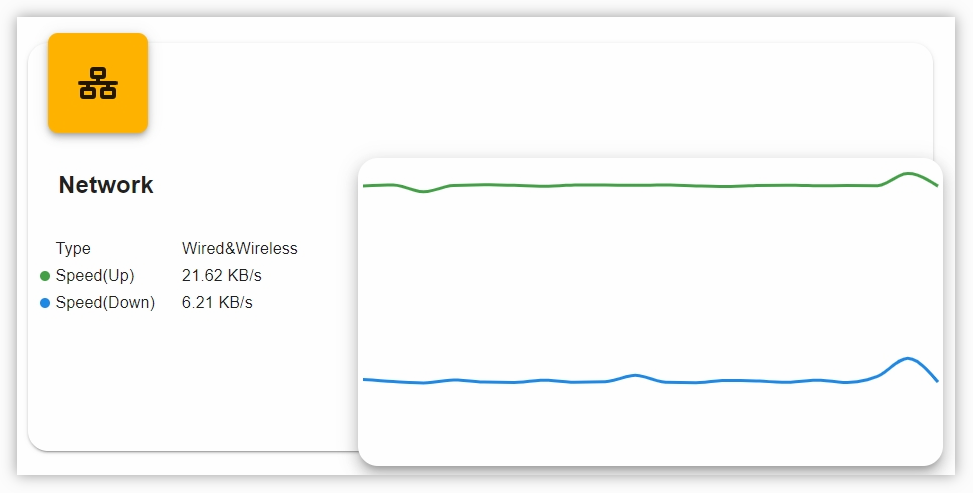

  • Network: Indica el tipo de conexión de red activa, velocidades de subida y bajada.
    ../../_images/dashboard_network2.png

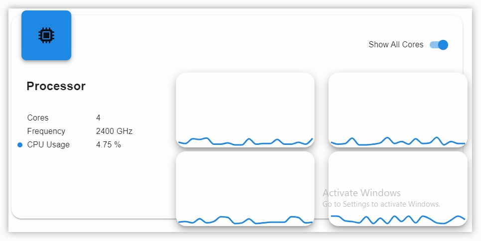

  • Processor: Visualiza el rendimiento de la CPU, incluyendo el estado de los cuatro núcleos, frecuencias de operación y porcentaje de uso.
    ../../_images/dashboard_processor2.png

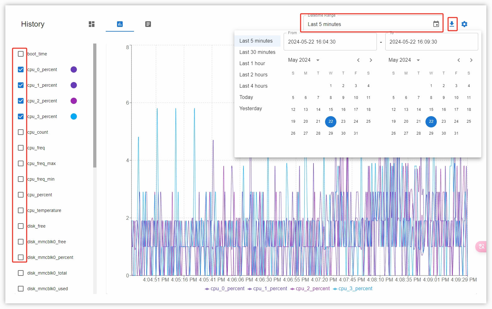

Historial
En la página de historial puedes consultar datos registrados. Selecciona las métricas desde la barra lateral izquierda, define el rango de tiempo, y también puedes descargar los datos.
../../_images/dashboard_history.png

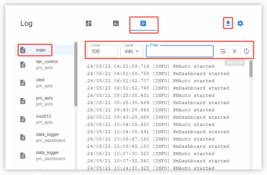

Registro
La pestaña Registro permite visualizar los logs del servicio pironman5. Este servicio incluye múltiples subservicios, cada uno con su propio registro. Selecciona el que deseas ver y consulta la información a la derecha. Si está vacío, puede que aún no haya datos.
  • Cada archivo de log tiene un tamaño fijo de 10 MB. Al superarse, se genera un nuevo archivo.
  • Se almacenan hasta 10 archivos por servicio. Al superar ese número, el más antiguo se elimina.
  • Sobre el área de registros encontrarás herramientas para filtrar por nivel, palabras clave y opciones como Line Wrap, Auto Scroll y Auto Update.
  • Los registros pueden descargarse localmente.

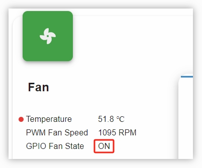

    Por ejemplo, si eliges el modo Performance, el ventilador se activará al alcanzar 50 °C.
    Una vez guardado, si la temperatura de la CPU supera los 50 °C, en el panel verás el GPIO Fan State cambiar a ON y el ventilador comenzará a girar.
