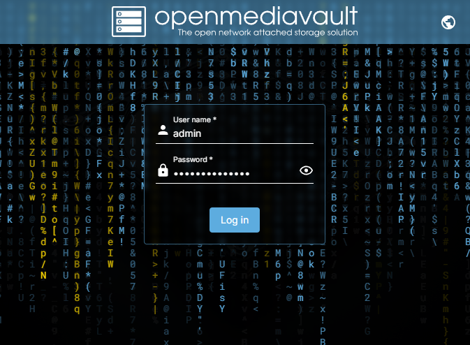

3. Auf OpenMediaVault zugreifen
Geben Sie die folgende URL in Ihren Browser ein, um auf OpenMediaVault zuzugreifen:
http://raspberrypi.local
Wenn Sie nicht über die obige URL zugreifen können, versuchen Sie es stattdessen mit der IP-Adresse, z.B. http://192.168.1.100.
Sie sehen eine Anmeldeseite. Melden Sie sich mit dem Standard-Benutzernamen und -Passwort an. Der Standard-Benutzername ist admin, und das Passwort ist openmediavault.
../../_images/omv-login3.png

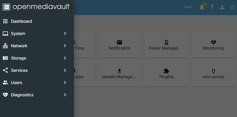

Nach der Anmeldung sehen Sie die Hauptoberfläche von OpenMediaVault.
../../_images/omv-main3.png

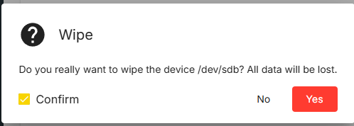

  1. Klicken Sie im Menü Storage auf die Option Disks und löschen Sie zwei SSDs.
../../_images/omv-raid-23.png
  1. Bitte beachten Sie, dass dieser Vorgang alle Daten auf den Festplatten löscht. Stellen Sie sicher, dass Sie alle wichtigen Daten gesichert haben.

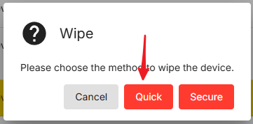

  1. Wählen Sie als Löschmodus QUICK, das ist ausreichend.

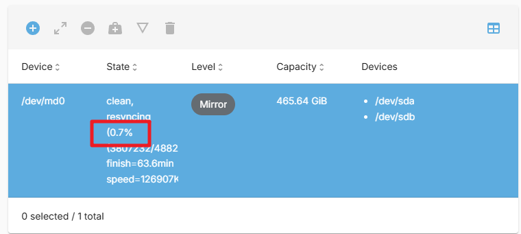

  1. Nachdem die RAID-Konfiguration abgeschlossen ist, müssen Sie warten, bis der Status des RAIDs 100% beträgt.
../../_images/omv-raid-83.png
  1. Nach Abschluss der RAID-Konfiguration befinden sich Ihre Festplatten nun in einer RAID 0- oder RAID 1-Konfiguration und Sie können sie als ein einziges Speichergerät verwenden.

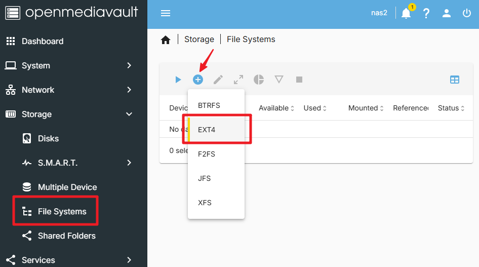

  1. Klicken Sie in der Seitenleiste auf die Option File System. Erstellen Sie dann ein Dateisystem und hängen Sie es ein. Wählen Sie als Dateisystemtyp ext4.

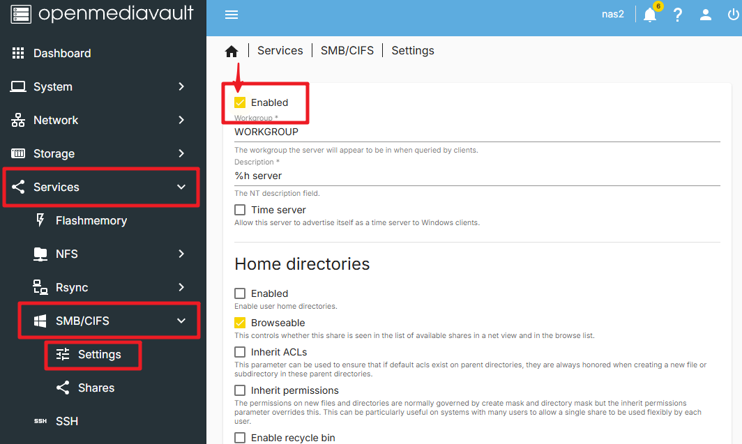

  1. Suchen Sie auf der Seite Services den Punkt SMB/CIFS > Tab Setting. Aktivieren Sie die Option Enable. Klicken Sie dann auf die Schaltfläche Save.
../../_images/omv-smb-13.png
  1. Wenden Sie die Änderungen durch Klicken auf die Schaltfläche Apply an.

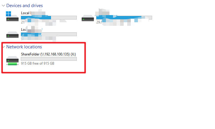

10. Auf den freigegebenen Ordner unter Windows zugreifen
  1. Öffnen Sie Dieser PC und klicken Sie dann auf Netzlaufwerk verbinden.
../../_images/omv-network-location-13.png
  1. Geben Sie im daraufhin angezeigten Dialogfeld im Feld Ordner die IP des Raspberry Pi ein, z.B. \\192.168.1.100\, oder den Hostnamen des Raspberry Pi, z.B. \\pi.local\.
../../_images/omv-network-location-23.png
  1. Klicken Sie auf die Durchsuchen-Schaltfläche und wählen Sie dann den freigegebenen Ordner aus, auf den Sie zugreifen möchten. Während dieses Vorgangs müssen Sie den zuvor erstellten Benutzernamen und das Passwort eingeben.
../../_images/omv-network-location-33.png
  1. Aktivieren Sie „Verbindung bei Anmeldung wiederherstellen“ und klicken Sie auf die Schaltfläche Fertig stellen.
../../_images/omv-network-location-43.png
  1. Sie können jetzt auf den NAS-freigegebenen Ordner zugreifen.
../../_images/omv-network-location-53.png
