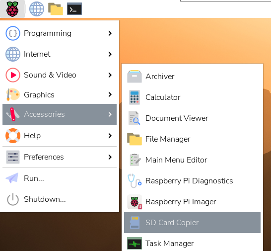

  1. Schließen Sie einen Bildschirm an oder greifen Sie über den VNC Viewer auf den Raspberry-Pi-Desktop zu. Klicken Sie dann auf Raspberry-Pi-Logo -> Zubehör -> SD-Card-Copier.

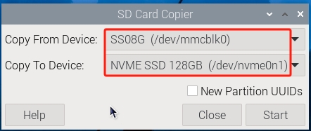

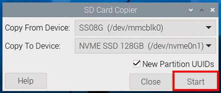

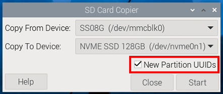

  2. Stellen Sie sicher, dass Sie die richtigen Geräte für Copy From und Copy To auswählen. Achten Sie darauf, diese nicht zu verwechseln.
    ../../_images/ssd_copy_from2.png
  3. Denken Sie daran, „NEW Partition UUIDs“ auszuwählen, damit das System die Geräte korrekt unterscheiden kann und Mount-Konflikte sowie Boot-Probleme vermieden werden.
    ../../_images/ssd_copy_uuid2.png
  4. Klicken Sie nach der Auswahl auf Start.
    ../../_images/ssd_copy_click_start2.png
  5. Sie werden darauf hingewiesen, dass der Inhalt der SSD gelöscht wird. Sichern Sie Ihre Daten, bevor Sie auf Yes klicken. Warten Sie einige Zeit, bis der Kopiervorgang abgeschlossen ist.

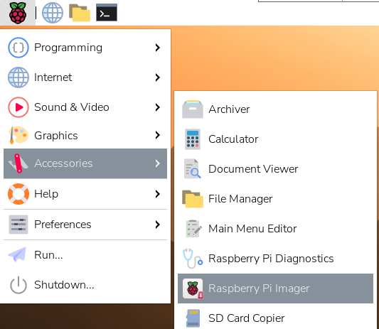

  1. Schließen Sie einen Bildschirm an oder greifen Sie über den VNC Viewer auf den Raspberry-Pi-Desktop zu. Klicken Sie dann auf Raspberry-Pi-Logo -> Zubehör -> Raspberry Pi Imager.

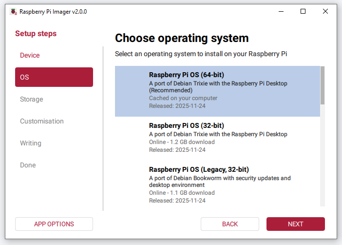

  4. Wechseln Sie zum Abschnitt OS und wählen Sie die empfohlene Option Raspberry Pi OS (64-bit).
    ../../_images/imager_os2.png

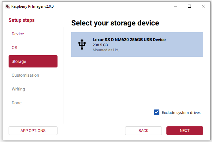

  5. Wählen Sie im Abschnitt Storage Ihre NVMe-SSD aus.

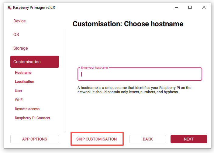

  1. Klicken Sie auf Next, um mit dem Schritt zur Anpassung fortzufahren.
    • Wenn Sie einen Monitor, eine Tastatur und eine Maus direkt an Ihren Raspberry Pi anschließen, können Sie SKIP CUSTOMISATION auswählen.
    • Wenn Sie den Raspberry Pi headless (per WLAN und Fernzugriff) einrichten möchten, müssen Sie die Anpassungseinstellungen ausfüllen.
    ../../_images/imager_custom_skip2.png

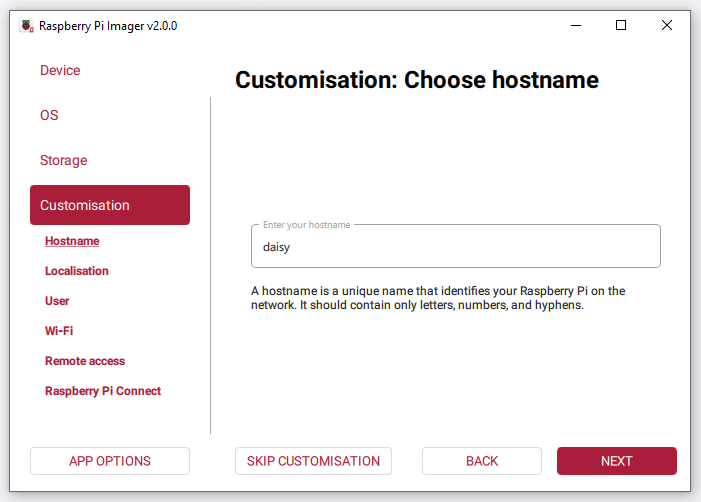

  2. Hostname festlegen
    • Geben Sie Ihrem Raspberry Pi einen eindeutigen Hostnamen.
    • Sie können später über hostname.local eine Verbindung herstellen.
    ../../_images/imager_custom_hostname2.png

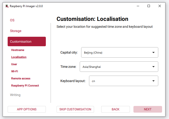

  3. Lokalisierung festlegen
    • Wählen Sie Ihre Hauptstadt aus.
    • Der Imager ergänzt automatisch Zeitzone und Tastaturlayout basierend auf Ihrer Auswahl. Sie können diese bei Bedarf anpassen. Klicken Sie anschließend auf Next.

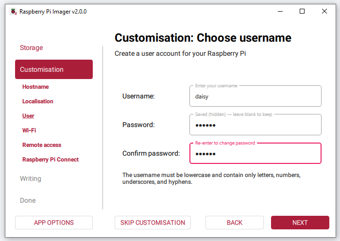

  4. Benutzername & Passwort festlegen
    Erstellen Sie ein Benutzerkonto für Ihren Raspberry Pi.
    ../../_images/imager_custom_user2.png

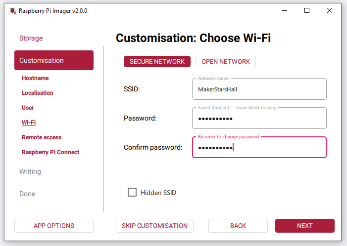

  5. WLAN konfigurieren
    • Geben Sie Ihre WLAN-SSID (Netzwerkname) und das Passwort ein.
    • Ihr Raspberry Pi verbindet sich beim ersten Start automatisch mit dem WLAN.
    ../../_images/imager_custom_wifi2.png

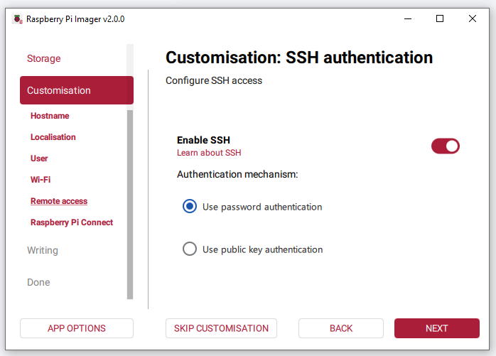

  6. SSH aktivieren (optional, aber empfohlen)
    • Durch das Aktivieren von SSH können Sie sich von Ihrem Computer aus remote anmelden.
    • Sie können sich mit Benutzername/Passwort anmelden oder SSH-Schlüssel konfigurieren.
    ../../_images/imager_custom_ssh2.png

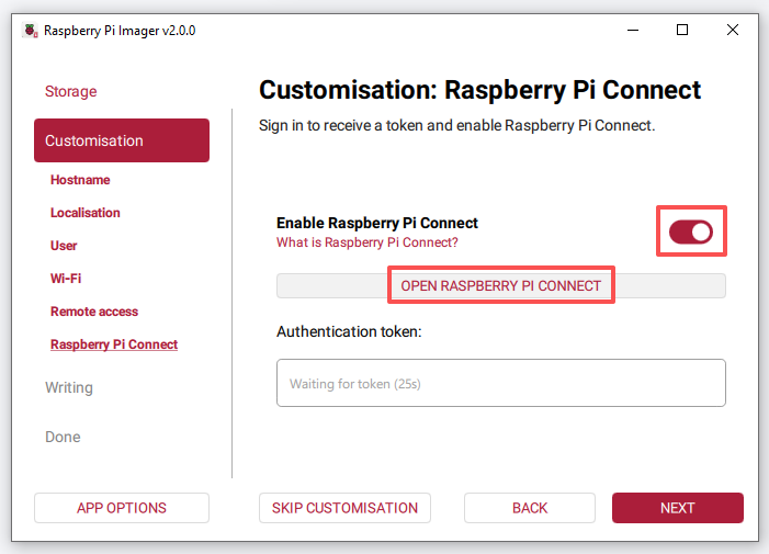

  7. Raspberry Pi Connect aktivieren (optional)
    Raspberry Pi Connect ermöglicht den Zugriff auf den Desktop Ihres Raspberry Pi über einen Webbrowser.
    • Aktivieren Sie Raspberry Pi Connect und klicken Sie anschließend auf OPEN RASPBERRY PI CONNECT.
      ../../_images/imager_custom_connect2.png

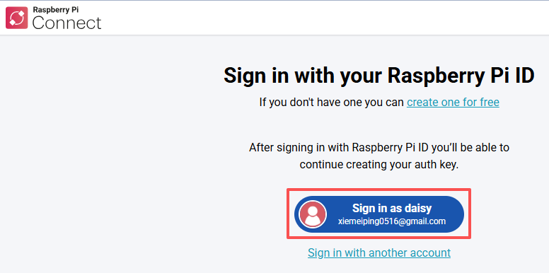

    • Die Raspberry Pi Connect-Website wird in Ihrem Standardbrowser geöffnet. Melden Sie sich mit Ihrem Raspberry Pi ID-Konto an oder registrieren Sie sich, falls Sie noch kein Konto haben.

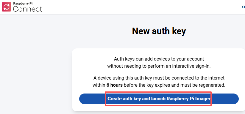

    • Erstellen Sie auf der Seite New auth key Ihren einmaligen Authentifizierungsschlüssel.
      • Wenn Ihr Raspberry Pi ID-Konto keiner Organisation angehört, wählen Sie Create auth key and launch Raspberry Pi Imager.
      • Wenn Sie einer oder mehreren Organisationen angehören, wählen Sie eine aus, erstellen Sie dann den Schlüssel und starten Sie den Imager.

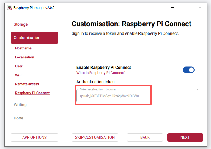

    • Ihr Browser fragt möglicherweise, ob der Raspberry Pi Imager geöffnet werden soll — erlauben Sie dies.
      • Der Imager öffnet sich im Tab Raspberry Pi Connect und zeigt das Authentifizierungstoken an.
      • Wenn das Token nicht automatisch übertragen wird, öffnen Sie den Abschnitt Having trouble? auf der Raspberry Pi Connect-Seite, kopieren Sie das Token und fügen Sie es manuell in den Imager ein.

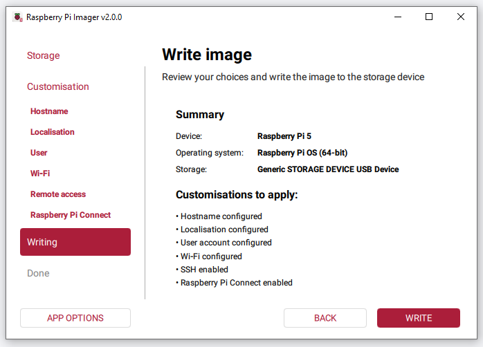

  8. Überprüfen Sie alle Einstellungen und klicken Sie auf WRITE.
    ../../_images/imager_writing2.png

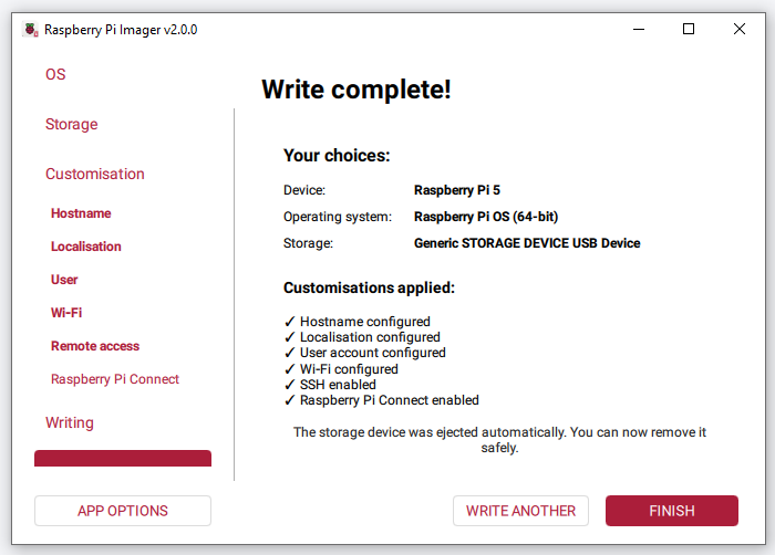

  10. Warten Sie, bis der Schreib- und Überprüfungsvorgang abgeschlossen ist. Danach zeigt der Raspberry Pi Imager Write complete! sowie eine Zusammenfassung Ihrer Auswahl an. Das Speichermedium wird automatisch ausgeworfen, sodass Sie es sicher entfernen können.

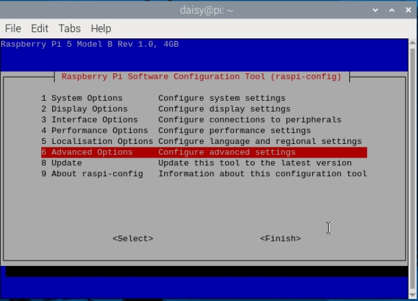

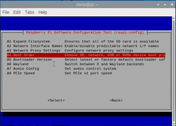

  2. Navigieren Sie im Menü raspi-config mit den Pfeiltasten und wählen Sie Advanced Options. Drücken Sie Enter, um auf die erweiterten Einstellungen zuzugreifen.
    ../../_images/nvme_open_config2.png
  3. Wählen Sie innerhalb von Advanced Options den Punkt Boot Order aus. Mit dieser Einstellung legen Sie fest, in welcher Reihenfolge Ihr Raspberry Pi nach startfähigen Geräten sucht.
    ../../_images/nvme_boot_order2.png

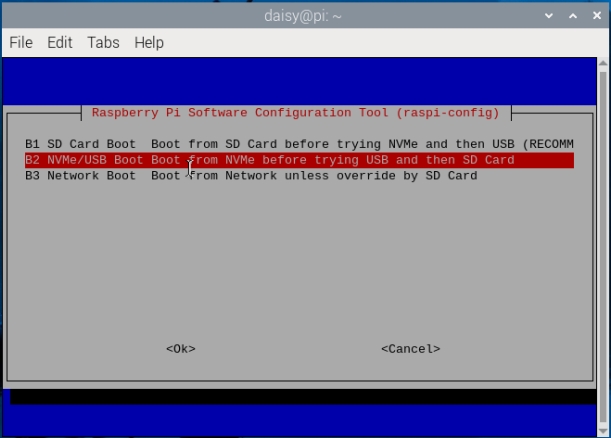

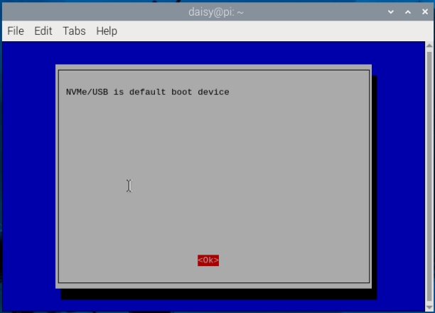

  4. Wählen Sie anschließend NVMe/USB boot. Dadurch wird festgelegt, dass der Raspberry Pi den Start von über USB angeschlossenen SSDs oder NVMe-Laufwerken gegenüber anderen Optionen, wie z. B. der SD-Karte, priorisiert.
    ../../_images/nvme_boot_nvme2.png
  5. Nachdem Sie die Boot-Reihenfolge ausgewählt haben, drücken Sie Finish, um raspi-config zu beenden. Alternativ können Sie auch die Escape-Taste verwenden, um das Konfigurationstool zu schließen.
    ../../_images/nvme_boot_ok2.png

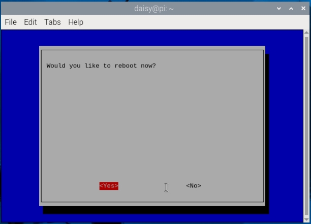

  6. Um die neuen Boot-Einstellungen anzuwenden, starten Sie Ihren Raspberry Pi neu, indem Sie sudo reboot ausführen.
    sudo raspi-config
    ../../_images/nvme_boot_reboot2.png
Nach dem Neustart sollte der Raspberry Pi nun versuchen, von der angeschlossenen NVMe-SSD zu booten, wodurch Sie eine verbesserte Leistung und höhere Zuverlässigkeit für Ihr System erhalten.
