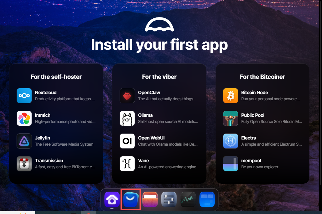

  5. Klicke auf das App Store-Symbol, um es zu offnen.
    ../../_images/umbrel_app_store1.png

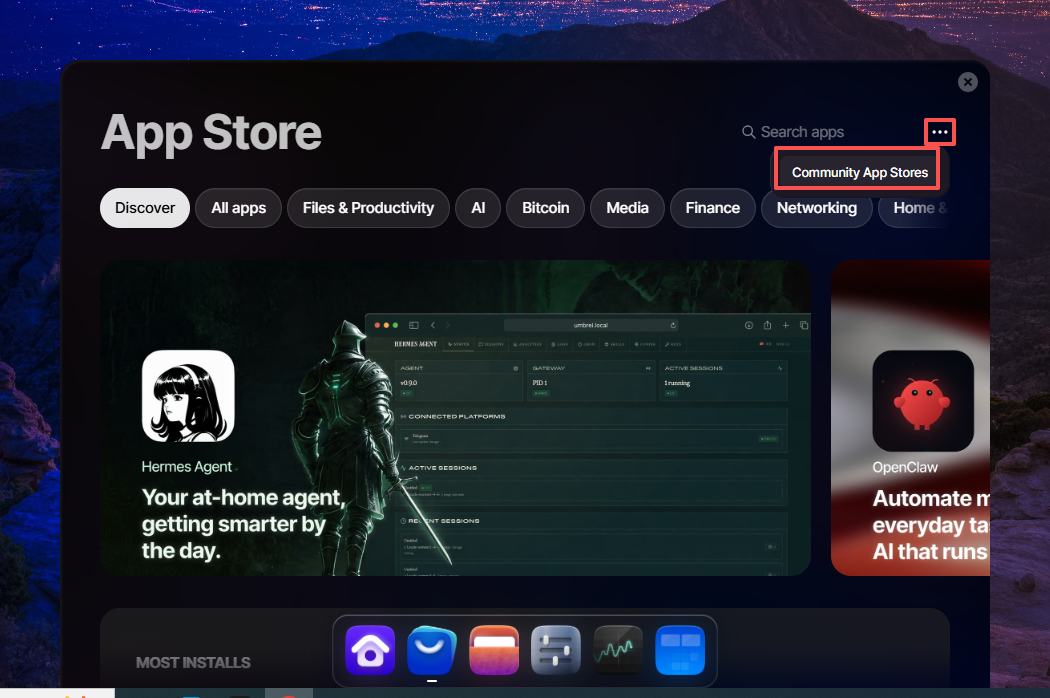

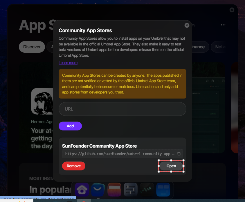

  6. Klicke im Umbrel App Store auf die Schaltflache Community App Store in der oberen rechten Ecke.
    ../../_images/umbrel_community_app1.png

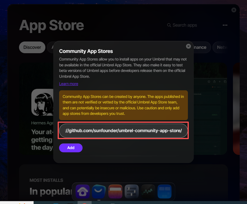

  7. Gib die URL unseres benutzerdefinierten Repositorys ein: https://github.com/sunfounder/umbrel-community-app-store/
    ../../_images/umbrel_url1.png

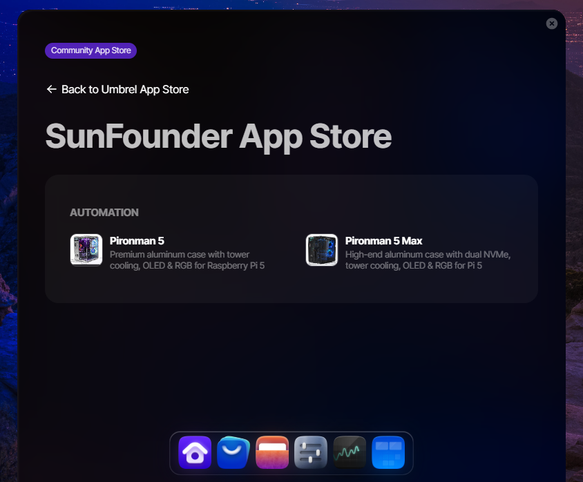

  8. Nachdem du das Repository hinzugefugt hast, klicke auf Open, um auf den SunFounder Store zuzugreifen.
    ../../_images/umbrel_open1.png
  9. Im SunFounder App Store siehst du zwei verfugbare Apps. Wahle entweder Pironman 5 oder Pironman 5 Max aus.
    ../../_images/umbrel_sf_app1.png

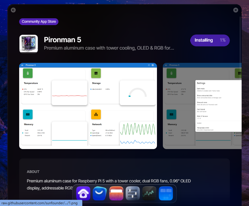

  10. Klicke auf Install, um die Installation zu starten.
    ../../_images/umbrel_app_install1.png

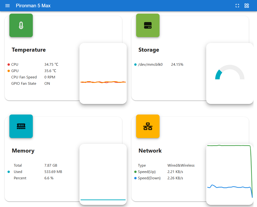

  11. Sobald die Installation abgeschlossen ist, klicke auf Open, um das Dashboard zu starten.
    ../../_images/umbrel_dashboard1.png
