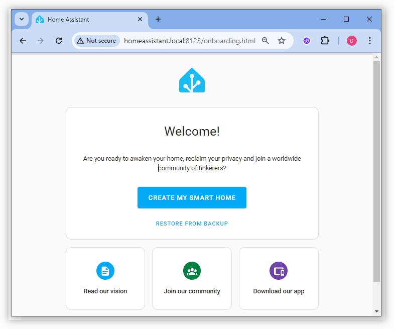

  • Nach dem Start des Pironman 5 MAX empfiehlt es sich, direkt ein Ethernet-Kabel anzuschließen. Öffne dann einen Browser auf deinem Computer und rufe homeassistant.local:8123 auf, um Home Assistant zu erreichen.
    ../../_images/home_login1.png

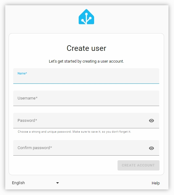

  • Wähle CREATE MY SMART HOME und erstelle dein Konto.
    ../../_images/home_account1.png

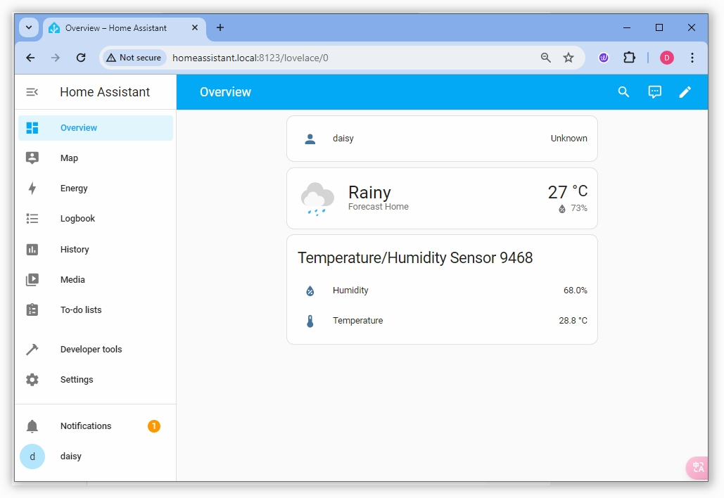

  • Folge den Anweisungen zur Auswahl deines Standorts und weiterer Einstellungen. Danach gelangst du zum Dashboard von Home Assistant.

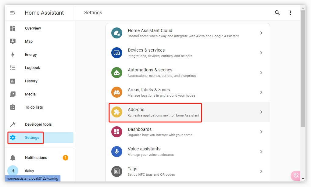

  1. Öffne Einstellungen -> Add-ons.
    ../../_images/home_setting_addon1.png

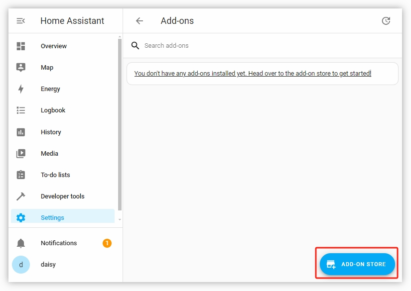

  2. Klicke unten rechts auf das Pluszeichen, um den Add-on-Store zu öffnen.
    ../../_images/home_addon1.png

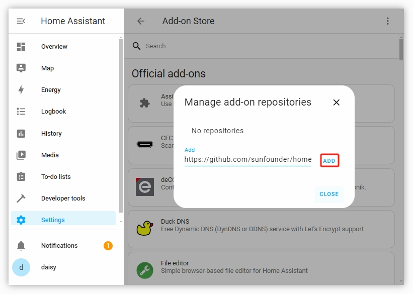

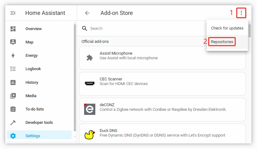

  3. Klicke im Add-on-Store oben rechts auf das Menü und wähle Repositories.
    ../../_images/home_add_res1.png

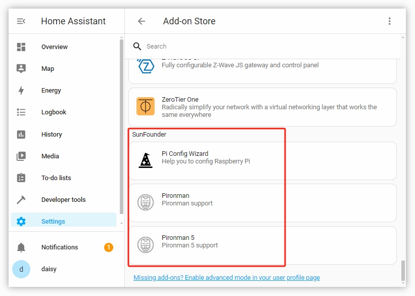

  4. Gib die URL des SunFounder-Add-on-Repositories ein: https://github.com/sunfounder/home-assistant-addon und klicke auf ADD.
    ../../_images/home_res_add1.png
  5. Nach erfolgreichem Hinzufügen schließe das Fenster und aktualisiere die Seite. Du solltest nun die Add-ons von SunFounder sehen.
    ../../_images/home_addon_list1.png

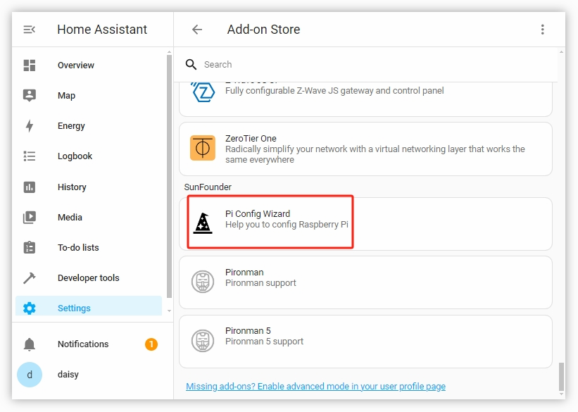

  1. Wähle in der Liste der SunFounder-Add-ons Pi Config Wizard aus.

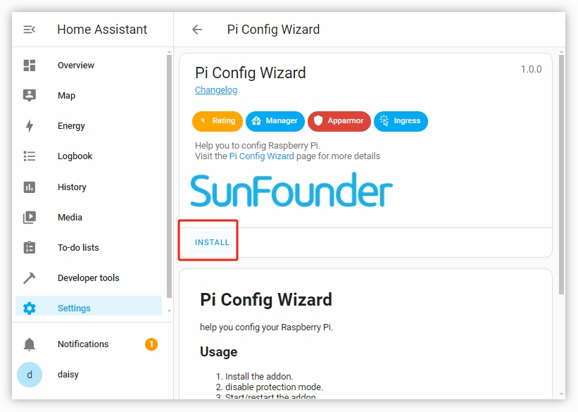

  2. Klicke auf der Pi Config Wizard-Seite auf INSTALL. Warte, bis die Installation abgeschlossen ist.
    ../../_images/home_config_install1.png

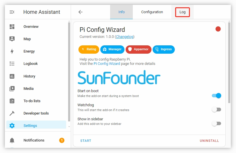

  3. Wechsle danach auf die Seite Log, um sicherzustellen, dass keine Fehler aufgetreten sind.
    ../../_images/home_log1.png

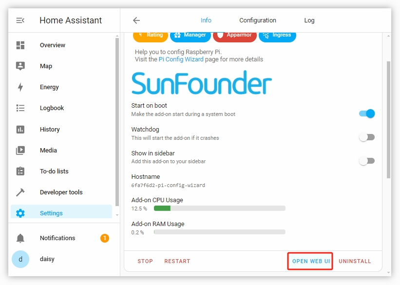

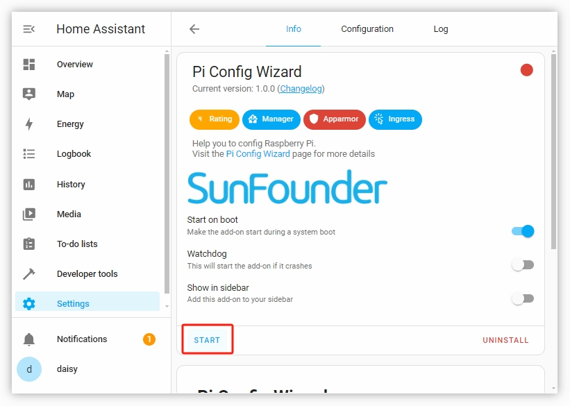

  4. Wenn keine Fehler angezeigt werden, kehre zur Seite Info zurück und klicke auf START, um das Add-on zu starten.
    ../../_images/home_start1.png
  5. Öffne jetzt die WEB-Oberfläche.
    ../../_images/home_open_web_ui1.png

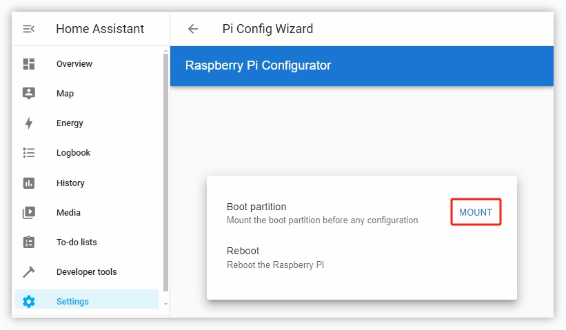

  6. In der Web-Oberfläche kannst du die Boot-Partition einhängen, indem du auf MOUNT klickst.
    ../../_images/home_mount_boot1.png

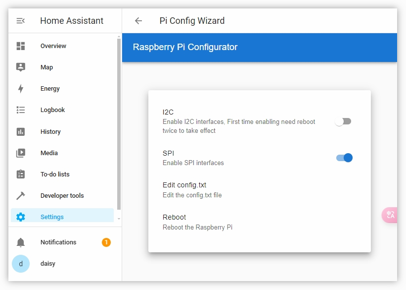

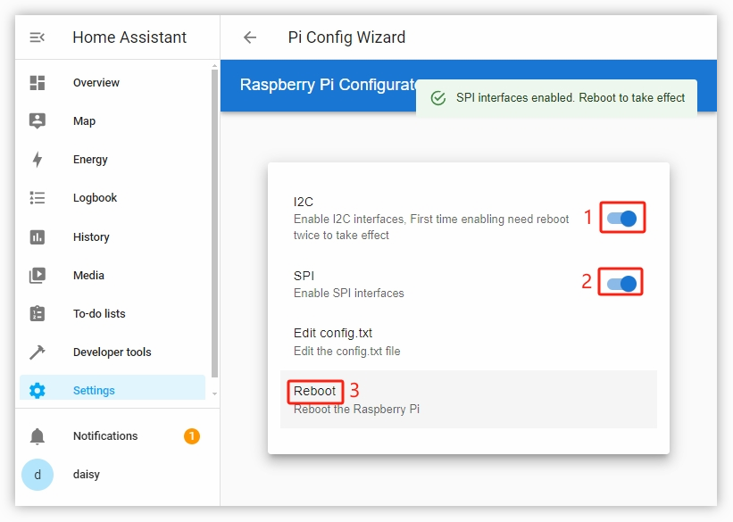

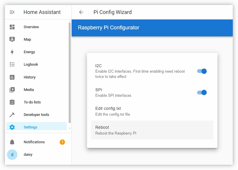

  7. Danach kannst du I2C und SPI aktivieren. Sobald beide als aktiviert angezeigt werden, klicke unten auf REBOOT, um den Raspberry Pi neu zu starten.
    ../../_images/home_i2c_spi1.png
  8. Nach dem Neustart aktualisiere die Seite und klicke erneut auf MOUNT.
  9. In der Regel wird SPI sofort aktiviert, I2C jedoch erst nach einem zweiten Neustart. Aktiviere I2C erneut und starte das Gerät erneut.
    ../../_images/home_enable_i2c1.png
  10. Danach siehst du beim erneuten Öffnen der Seite, dass sowohl I2C als auch SPI aktiviert sind.
    ../../_images/home_i2c_spi_enable1.png

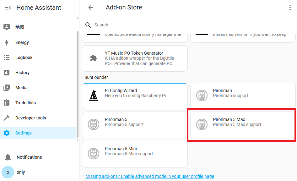

  3. Suche in der Liste der SunFounder-Add-ons nach Pironman 5 MAX und öffne es.
    ../../_images/home_pironman5_max_addon.png

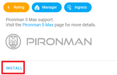

  4. Installiere das Add-on nun durch Klick auf INSTALL.
    ../../_images/home_pironman5_max_addon_install.png

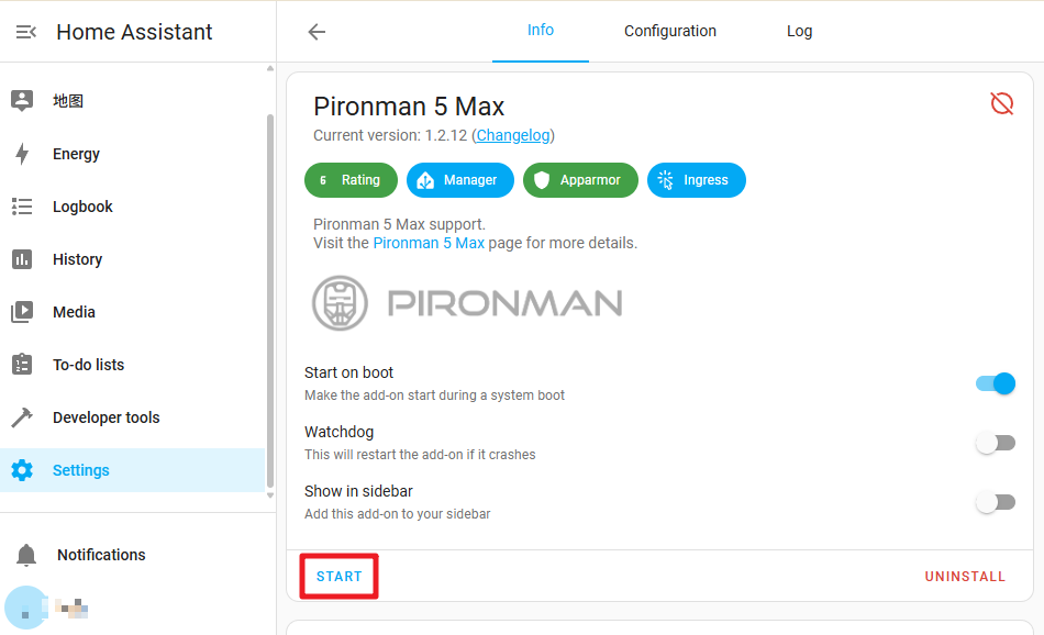

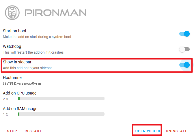

  5. Nach erfolgreicher Installation klicke auf START, um den Dienst zu starten. Auf dem OLED-Display erscheinen nun CPU-Temperatur und weitere Informationen. Vier WS2812-RGB-LEDs leuchten im blauen Atemmodus.
    ../../_images/home_pironman5_max_addon_start.png
  6. Klicke anschließend auf OPEN WEB UI, um die Pironman 5 MAX-Weboberfläche zu öffnen. Aktiviere optional die Sidebar-Anzeige, um den Zugriff zu erleichtern.
    ../../_images/home_pironman5_max_webui.png

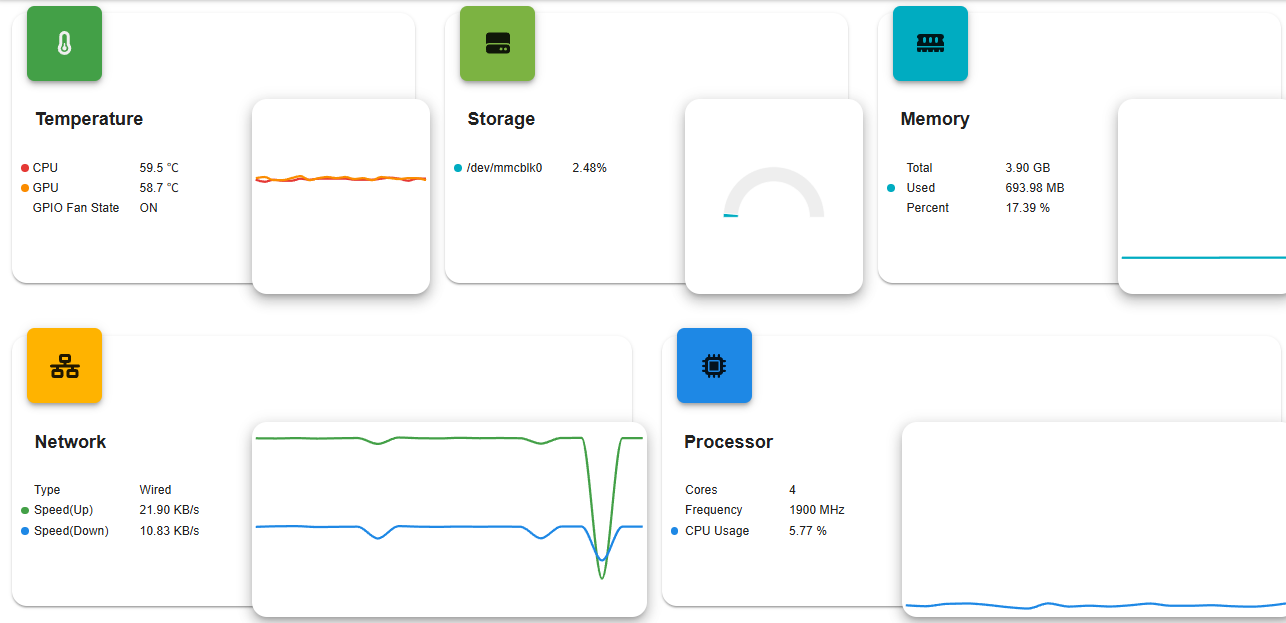

  7. Jetzt kannst du Systeminformationen einsehen, RGB konfigurieren, den Lüfter steuern und vieles mehr.
    ../../_images/home_web.png
Weitere Informationen zur Nutzung der Pironman 5 MAX-Weboberfläche findest du unter: Dashboard-Ansicht und -Steuerung.
