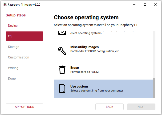

  4. Wechseln Sie zum Abschnitt OS, scrollen Sie nach unten und wählen Sie Use custom.
    ../../_images/imager_use_custom1.png

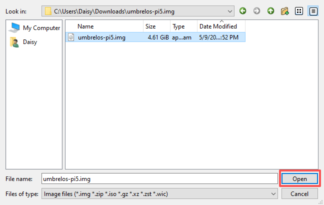

  5. Wählen Sie die zuvor heruntergeladene und entpackte Umbrel-OS-Image-Datei aus und klicken Sie anschließend auf Open.
    ../../_images/umbrel_choose_umbrel1.png

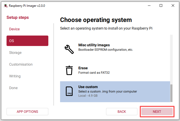

  6. Klicken Sie auf Next, um fortzufahren.
    ../../_images/imager_custom_next1.png

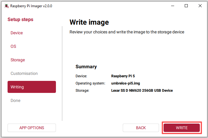

  8. Überprüfen Sie alle Einstellungen sorgfältig und klicken Sie anschließend auf WRITE.
    ../../_images/imager_write_umbrel1.png

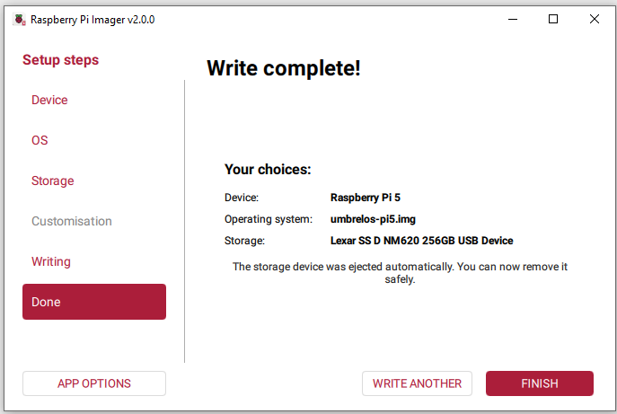

  10. Wenn die Meldung „Write Complete“ erscheint, wurde das Image erfolgreich geschrieben und verifiziert.
    ../../_images/imager_umbrel_finish1.png
