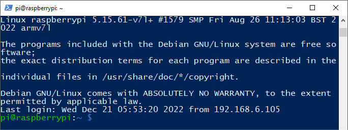

  3. ssh <username>@<hostname>.local (または ssh <username>@<IPアドレス>) を入力します。
    ssh pi@raspberrypi.local
  4. 以下のメッセージが表示される場合があります。
    'raspberrypi.local (192.168.6.116)'の真正性を確認できません。
    ECDSAキーの指紋はSHA256:7ggckKZ2EEgS76a557cddfxFNDOBBuzcJsgaqA/igz4です。
    接続を続行しますか (yes/no/[fingerprint])?
    "yes" と入力します。
  5. 以前に設定したパスワードを入力します。(私の場合は raspberry です。)
    パスワードを入力すると、文字はウィンドウに表示されません。これは正常です。正しいパスワードを入力するだけです。
  6. Raspberry Piに接続が完了しました。次のステップに進みましょう。

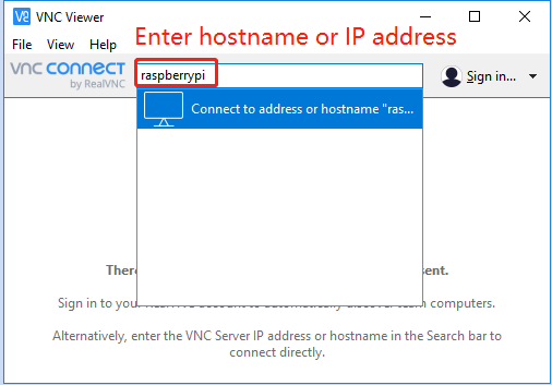

  1. パーソナルコンピューター上で VNC Viewer をダウンロードしてインストールする必要があります。
  2. インストールが完了したら、それを開きます。次に、ホスト名またはIPアドレスを入力し、Enterを押します。
    _images/vnc_viewer1.png

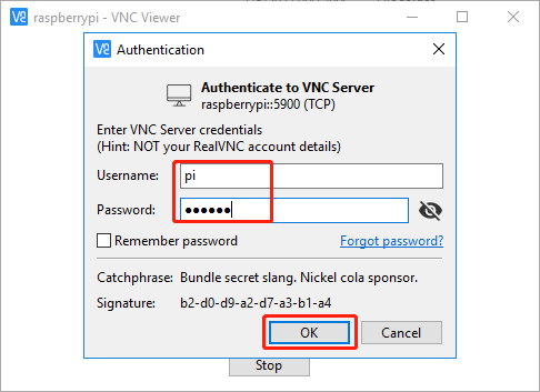

  3. Raspberry Piの名前とパスワードを入力した後、 OK をクリックします。
    _images/vnc_viewer2.png
