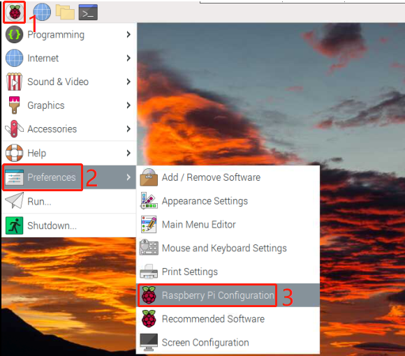

  1. Raspberry Piにモニター(またはテレビ)、マウス、キーボードを接続し、電源を入れます。画像に示される数字に従ってメニューを選択してください。

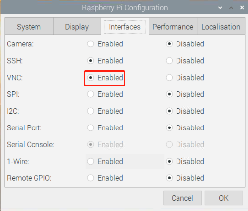

  2. 次の画面が表示されます。 Interfaces タブで VNCEnabled に設定し、 OK をクリックしてください。

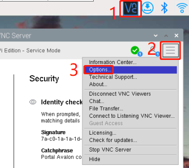

  4. VNC アイコンをクリックしてVNCサーバーウィンドウを開き、右上の Menu ボタンをクリックし、 Options を選択します。
    _images/mac_vnc4.png

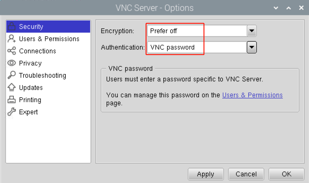

  5. 以下の画面が表示され、ここでオプションを変更することができます。
    _images/mac_vnc5.png
    EncryptionPrefer offAuthenticationVNC password に設定してください。
  6. OK をクリックすると、パスワード入力の画面が表示されます。Raspberry piのパスワードと同じ、または異なるパスワードを使用できますので、入力し OK をクリックしてください。

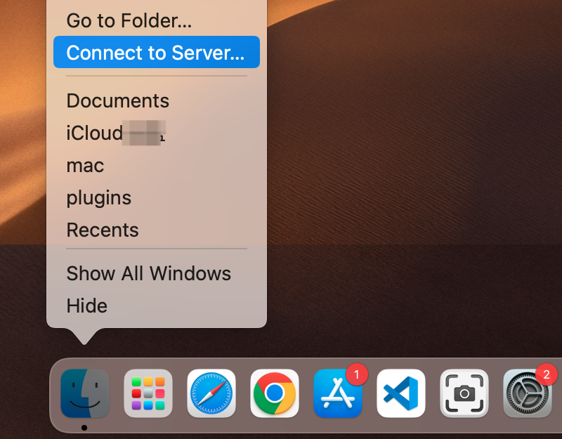

  1. Finderのメニューから Connect to Server を選択します。右クリックからも開くことができます。
    _images/mac_vnc10.png

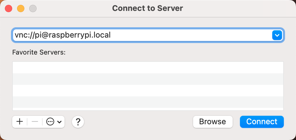

  2. vnc://<username>@<hostname>.local または vnc://<username>@<IP address> と入力し、 Connect をクリックします。
    _images/mac_vnc11.png

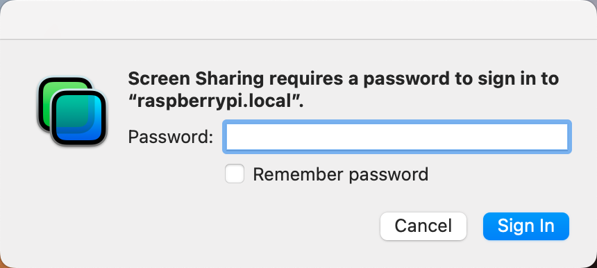

  3. パスワードの入力を求められるので、正確に入力してください。

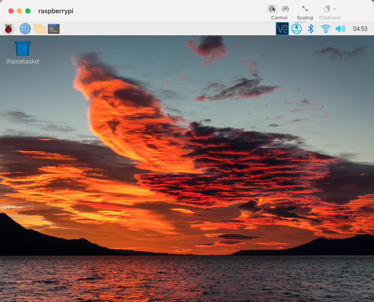

  4. Raspberry piのデスクトップが表示され、そのままMacから操作できるようになります。
    _images/mac_vnc13.png

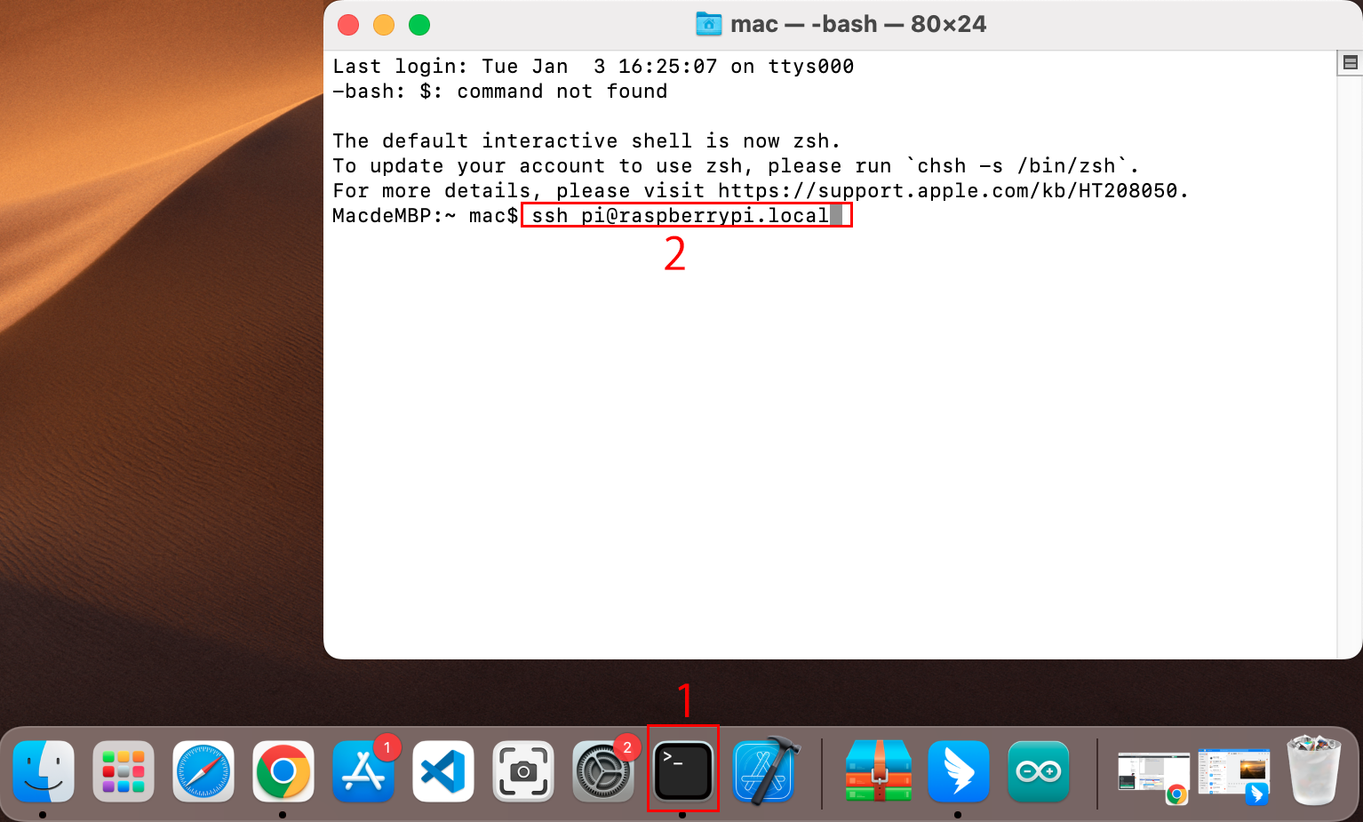

  1. ssh <username>@<hostname>.local と入力してRaspberry Piに接続します。
    ssh pi@raspberrypi.local
    _images/mac_vnc14.png

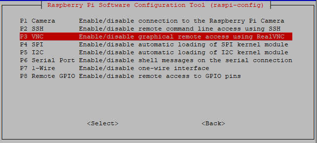

  7. 次に、 P3 VNC を選択します。
    _images/image2881.png
  8. キーボードの矢印キーを使用して <Yes> -> <OK> -> <Finish> を選択して、設定を完了します。

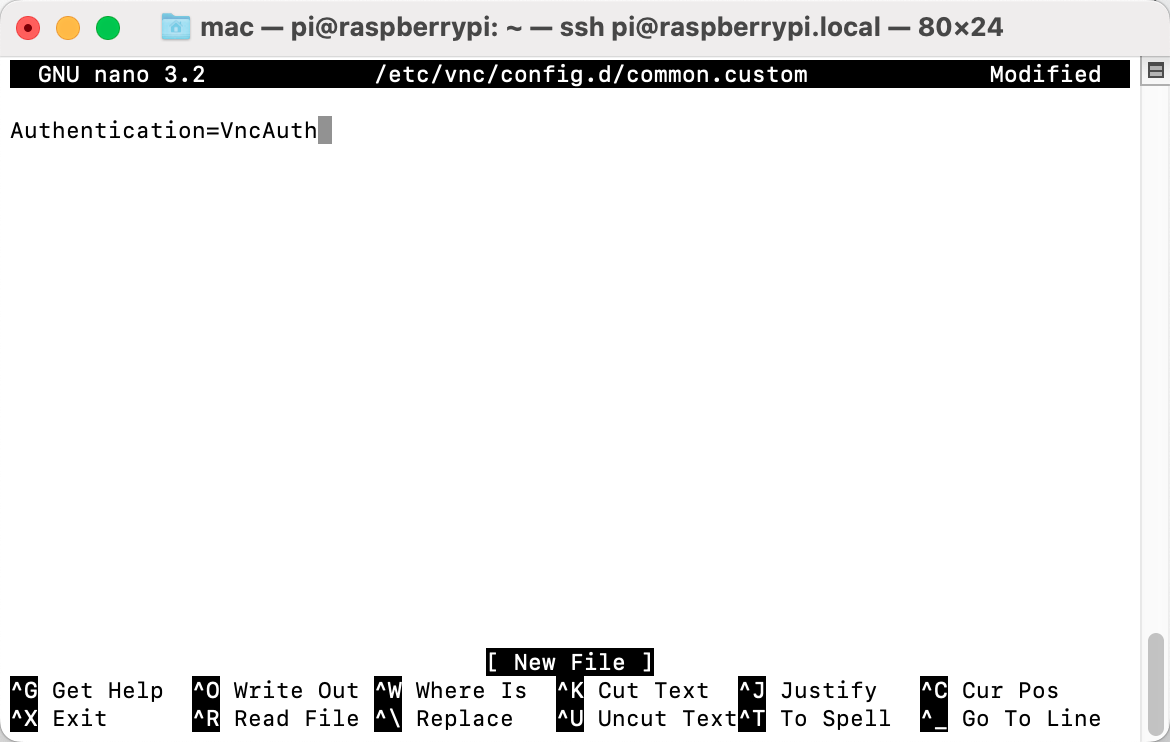

    すべてのユーザーアカウントのすべてのプログラムのパラメータを指定するには、 /etc/vnc/config.d/common.custom を作成します。
    sudo nano /etc/vnc/config.d/common.custom
    Authentication=VncAuthenter を入力した後、 Ctrl+X -> Y -> Enter で保存して終了します。

  12. 次に、 Finder のメニューから Connect to Server を選択します。右クリックで開くことができます。
  13. vnc://<username>@<hostname>.local (または vnc://<username>@<IPアドレス> )と入力します。入力後、 Connect をクリックします。
  14. パスワードが要求されるので、入力してください。
    _images/mac_vnc12.png
  15. Raspberry piのデスクトップが表示され、そのままMacから操作することができます。
